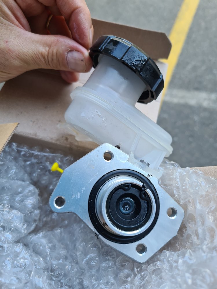

Oggi ho portato la macchina in officina, il problema sembra essere noto alla casa madre, infatti hanno ordinato il pezzo da sostituire che arriverà domani.
Spero risolvano con questo intervento, vi terrò aggiornati.
Tienici aggiornati.
Macchina ritirata ieri sera, hanno sostituito questa componente.
    112,5 KB · Visite: 209
