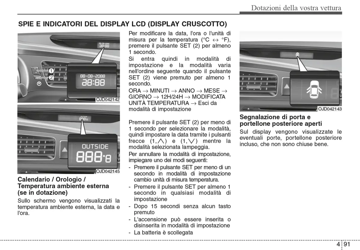

Sono poco pratico di questo forum, pertanto pongo qui un quesito che nel caso la moderazione se lo riterrà opportuno sposterà nella sezione giusta...
Da pochi giorni sono proprietario della seconda Cee'd ws crdi1600 business class, ieri mattina avviando l'auto ho notato che la temperatura esterna, sul piccolo display che sta al centro della plancia, non viene più visualizzata in gradi centigradi, bensì in gradi Fahrenheit ... Ho consultato il libretto di uso e manutenzione, senza riuscire a trovare niente riferito a eventuali variazioni di settaggio della temperatura. Anche entrando nel menù del display principale, trovo solo il settaggio dell'orologio che si trova accanto alla temperatura nel piccolo display....
Se qualcuno potesse indicarmi come variare i dati della temperatura, sarei grato ..
