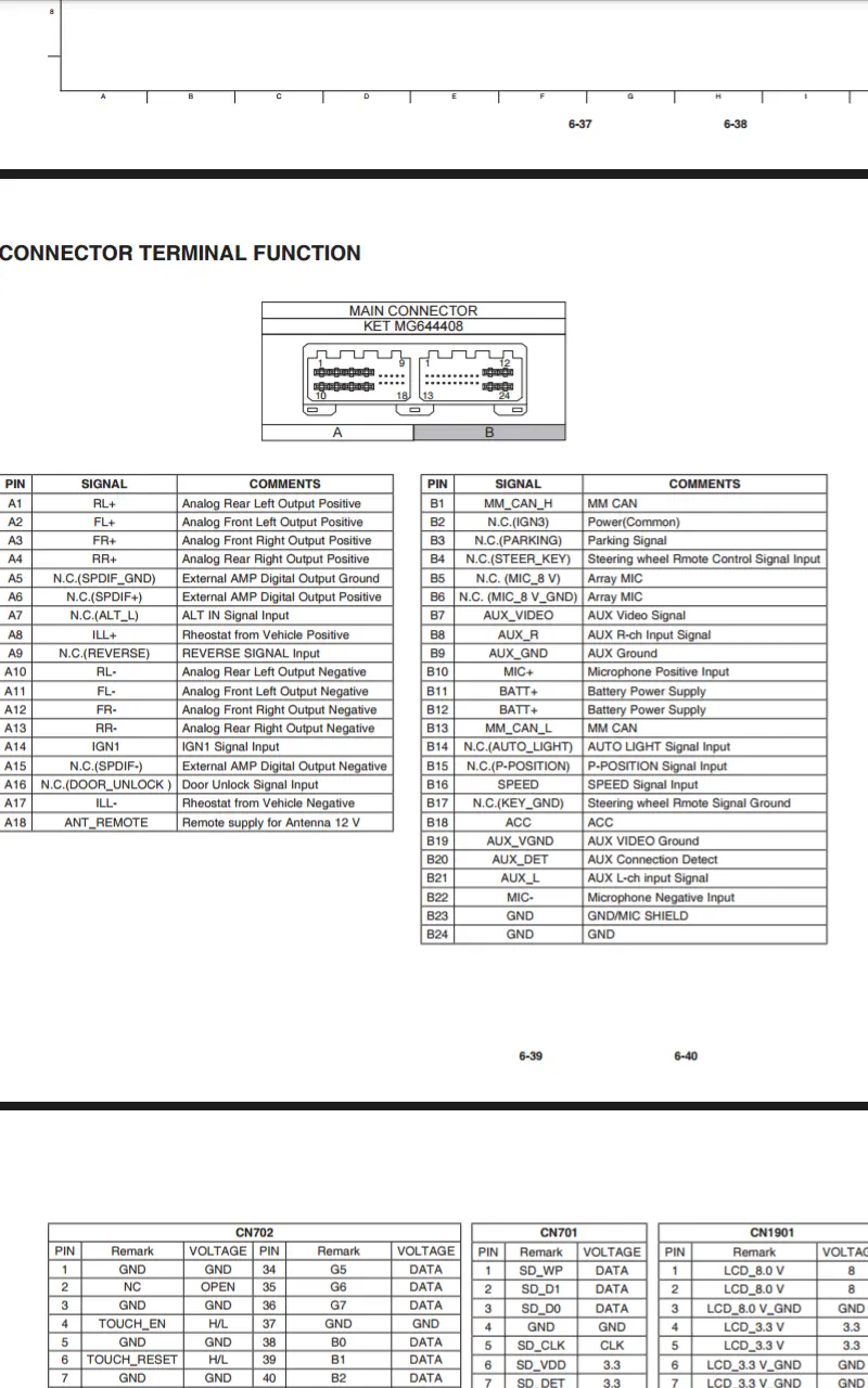

ne approfitto per chiedere se qualcuno sa qual è la tensione in uscita dall'autoradio di serie (con nav) ??ho trovato queste foto, domani controllo se la mia auto si presenta uguale, come spero, in tal caso sarebbe abbastanza semplice il tutto
http://postimg.org/gallery/2767ze3i/2d85b9be/
se vuoi fare un bel lavoro i12 volt li devi prendere dal vano motore se segui il + della batteria ti porta diretto nell abitacolo il problema sta nel bucare il tappo , i cavi puoi farli passare anche per via centrale sotto la zona della leva del cambio ,, ho fatto un lavoretto simile in 30minuti ma non avevo bisogno dei 12v della abtteria . il negativo lo trovi dietro le plastiche nello scomparto di sinistra ..
lo stereo o nav lavorano tutti a 12v ma non puoi collegarti li con un aumento di ampere ti salta il fusibile..
ho visto le foto ed e cosi anche la tua auto

Qui hai il terminale hai due 12v controlla quello che da il segnale +12 quando accendi il navigatore
grazie mille per lo schema, stavo giustappunto cercando quello!!
però non mi è chiaro come fai a far passare i cavi sotto al freno a mano, zona centrale.. come si smonta tutta quella roba? e poi da dietro al bracciolo al cofano posteriore come ce lo fai passare da li senza tenerlo a vista?!?!?
ps: b11 e b12 dovrebbero portare la corrente allo stereo, leggo bene? non capisco perchè ne ha due poi..
Devi controllare con il tester se non ricordo male b11 e un cavo piu grande ed e il 12v dalla batteria e b12 sottochiave. sIe non vado errato devinusare b18 ,i cavi per via centrale li passi senza smontare il portaoggetti li devi inserire tra lo spazio del pianale e il tunnel centrale poi basta che li tiri verso su e si nascondono , sul lato posteriore dove ce il bracciolo io ho usato un passacavi e fatto passare gli rca sotto la moquette e presi poi sotto al sediolino posteriore
