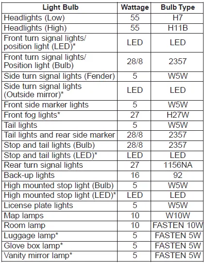

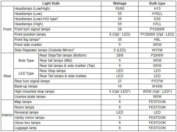

    ciao indica modello ed anno
    - Post doppio unito -, 29 Nov 2015, Original Post Date: 29 Nov 2015 ---
    modello 2014-2015
    Modello 2010 - 2013

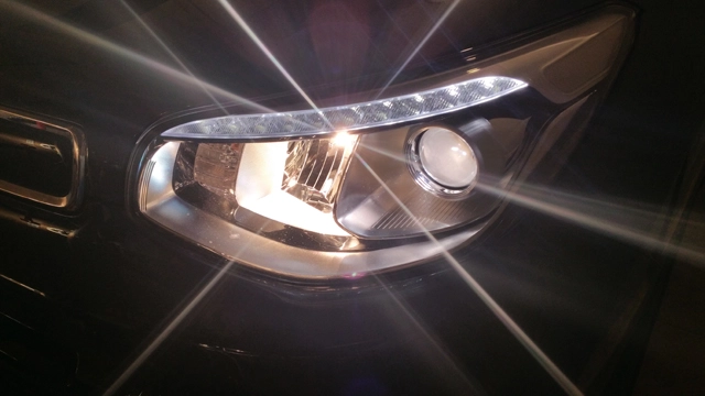

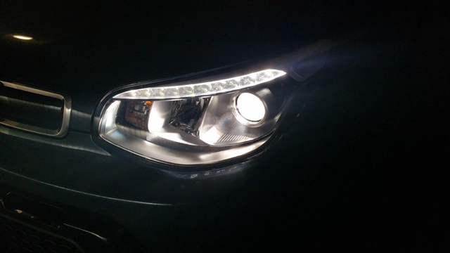

    Che fatica smontare gli anabbaglianti !!!
    Quello lato passegero è più semplice xchè c'è più spazio, ma il lato guida è incredibile !!!
    Il libretto dice di smontare il paraurti... ma proprio non ne avevo voglia !!!
    Ho svitato le 3 viti che bloccano il faro da sopra e così si riesce a sollevare di 1 cm... mi è bastato x riuscire a fare il cambio.
    Ho montato delle lampadine H7 - 55W da 5400°K (che è molto vicino alla tonalità fredda del LED)
    Risultato eccezionale. Eccolo.
    Ed ecco la differenza con gli abbaglianti accesi (lampade originali):
    Ultima modifica: 24 Gen 2016
    A tommolo79 piace questo elemento.
