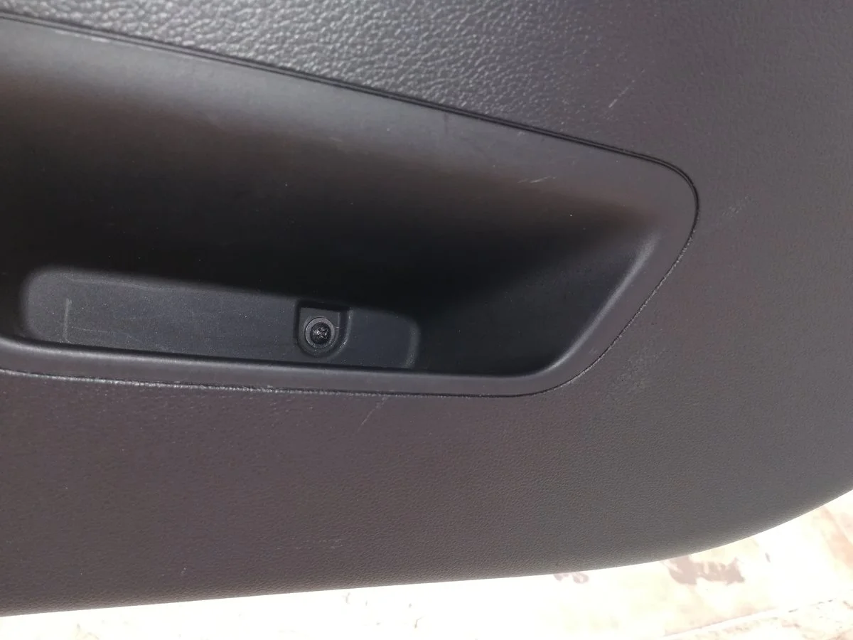

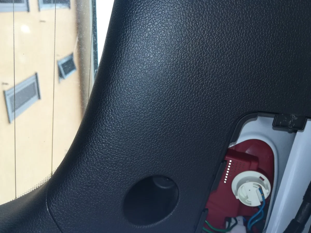

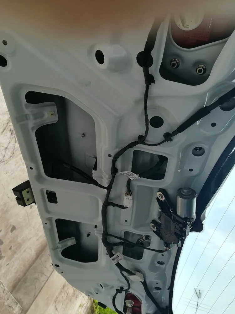

Avendo il sub nel baule, mi ero scocciato di sentire vibrare la targa... Così smontate le 4 viti
ho fatto leva per smontarlo perché oltre alle viti ci sono dei bottoni di plastica.

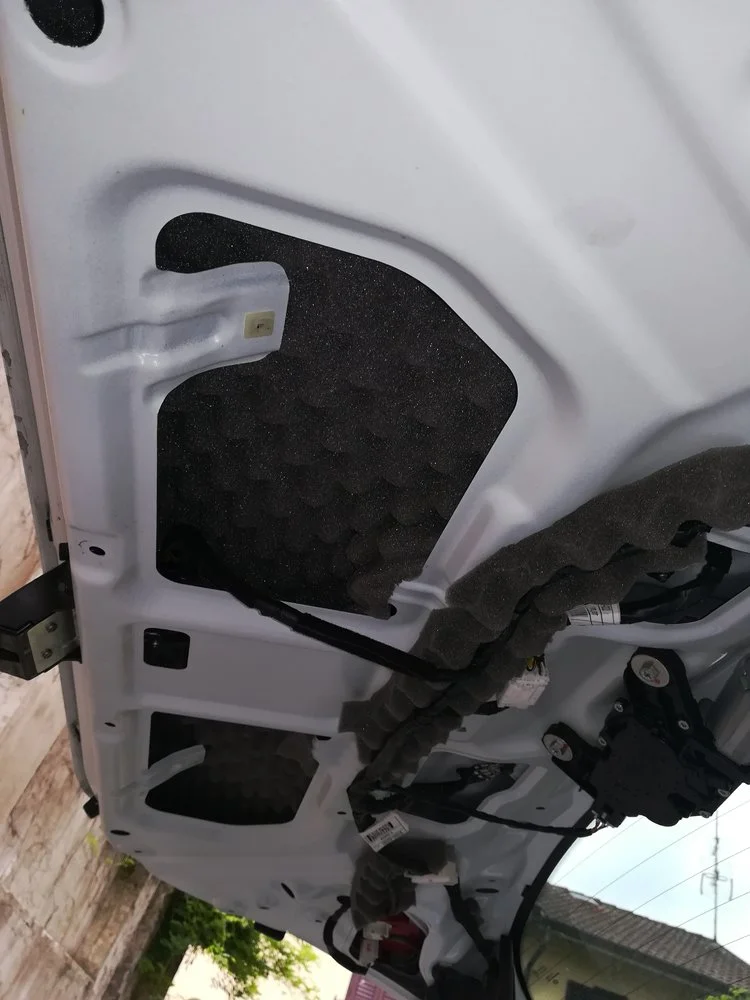

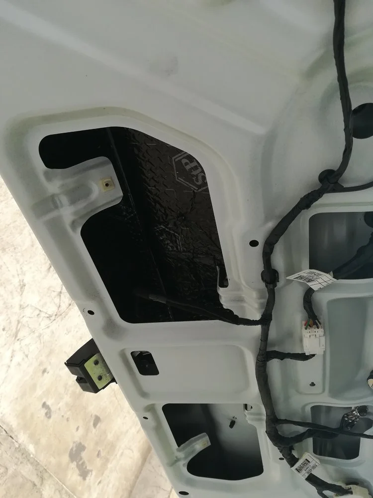

dopo ho Inserito dell' antivibrante e della gomma piuma per insonorizzare ed abbassare le vibrazioni.

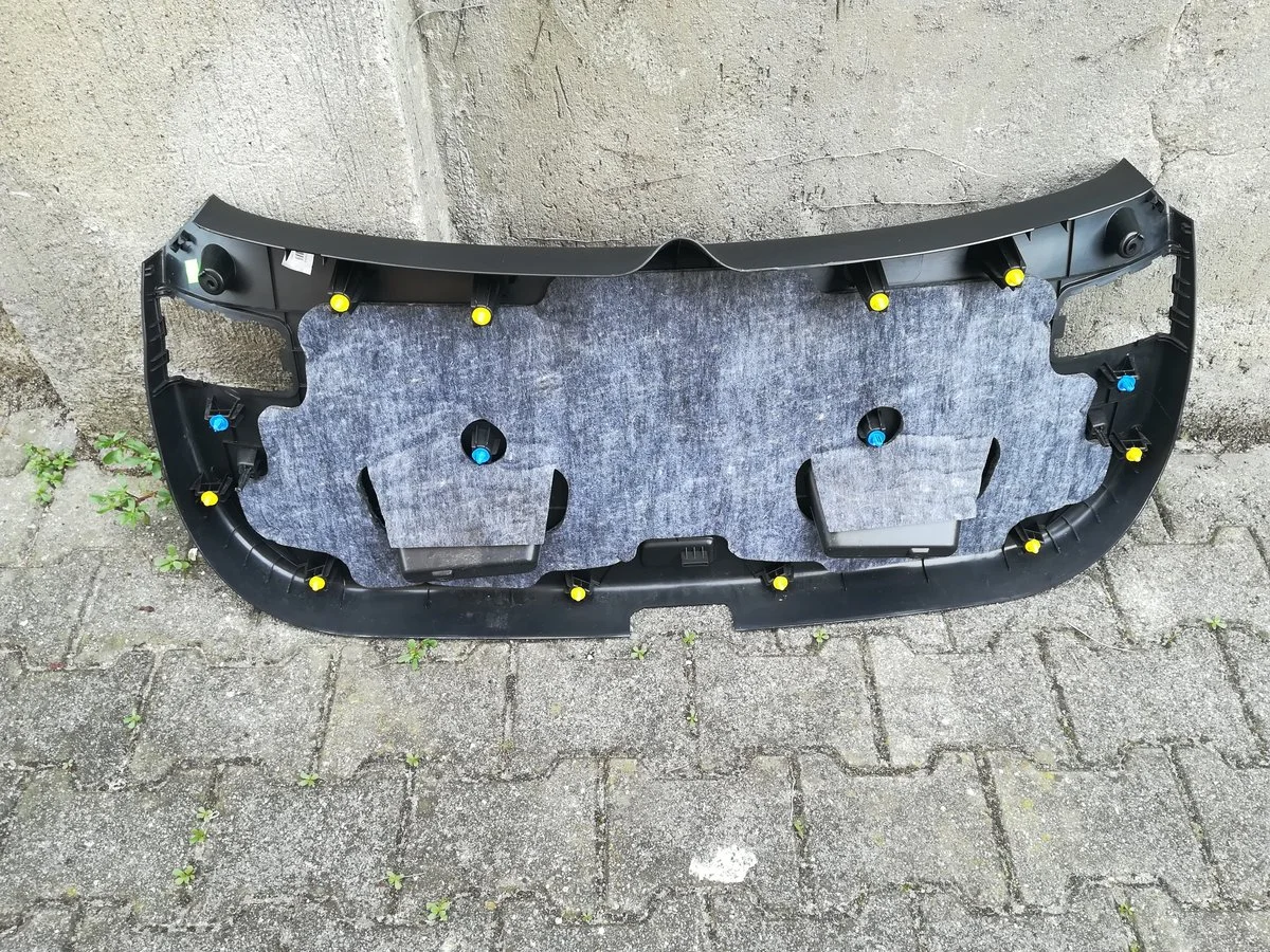

un miglioramento c'è stato ma per ottenere il totale silenzio della targa ho dovuto smontarla ed inserire del polistirolo tra essa ed il baule....
