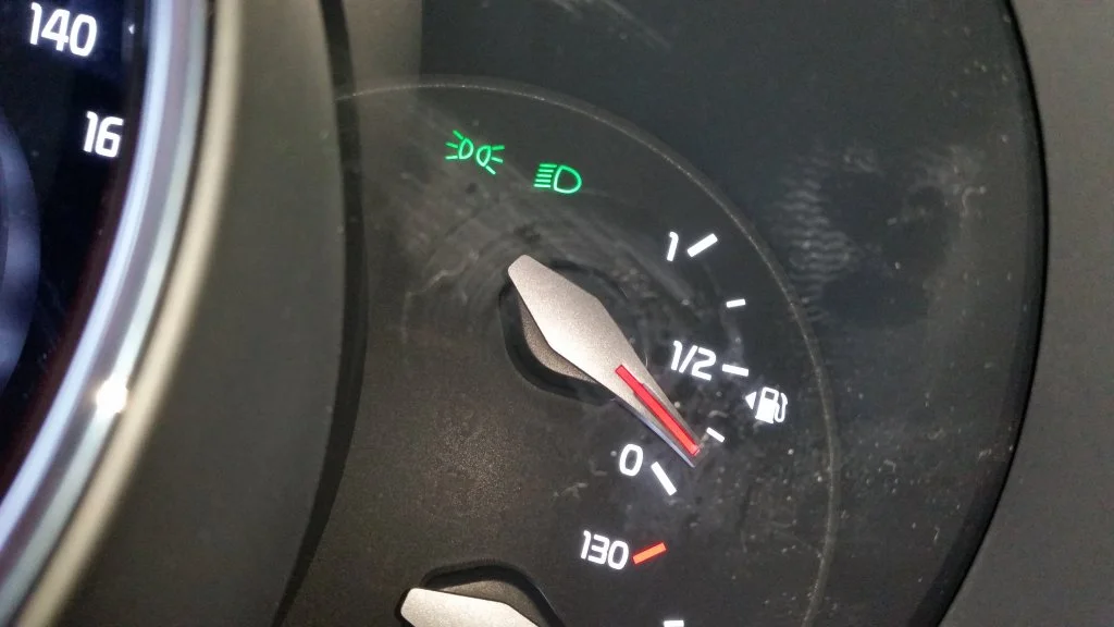

    Ho notato che la mia rio 2015 1.4 cool con techno ha la spia per il cruise

  11. ToRaKiKi695
    ToRaKiKi695 Utente attivo
    Messaggi:
    159
    "Mi Piace" ricevuti:
    56
    Registrato:
    15 Gen 2015
    Provincia:
    CT
    Kia:
    Rio
    Motorizzazione:
    Kia Rio Limited Edition 1.120 Elettric Blue 3 p
    Anno:
    2012
    bene prova a comprare i tasti e li monti aiutati con questa guida e assicurati che i tasti che compri sono per lo sterzo della 2015

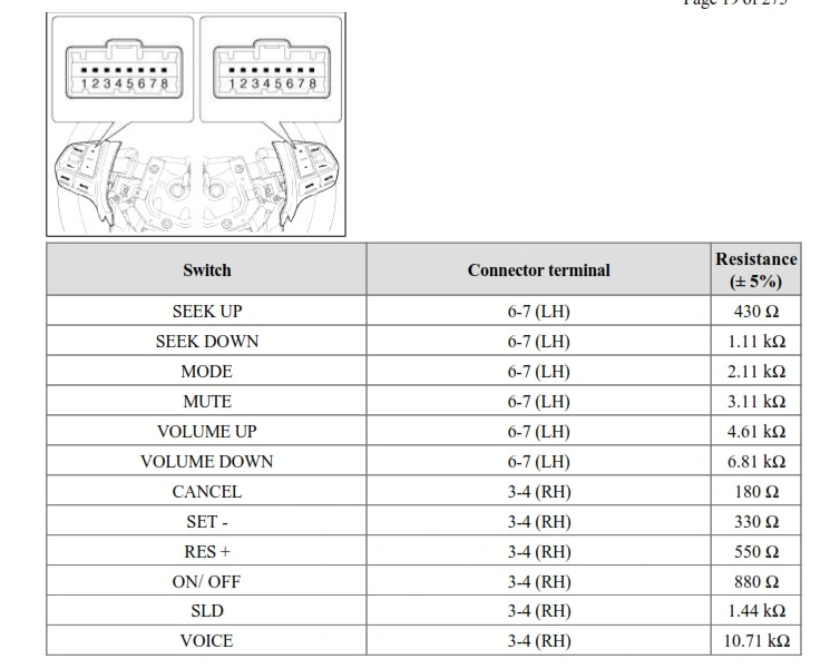

    io avrei da fare un test, ma forse più in la dato che la macchina non è nemmeno da una settimana nella mie mani :rolleyes::rolleyes::rolleyes: ma prima di comprare i tasti vorrei fare questa prova, mettere un potenziometro al valore 880ohm e inserirli nei pin 3-4 del connettore dello sterzo di destra e vedere se si accende la spia del cruise. se si accende chiedo a chi ha già il cruise, se poi spegnando il quadro e riaccendendolo si disattiva. comunque queste informazioni le ho prese dal manuale d'officina, posto anche la foto.

    Si spegnendo il quadro si spegne comunque ottima idea facci sapere... ;)

    Grande !!! interessante quei valori , cosi' posso provare anche i comandi al volante se funzionano (come penso) , senza interfacce varie, sulla mia cinesata Eonon :D , qlc giorno fa' mi e' arrivato l'adattatore dei connettori , stavo pensando se risparmiarmi la mascherina e usare quella che c'e' adesso , bastano pochi tagli per renderla 'compatibile' alle due din , si risparmiano 50€ e avendo intenzione di tenerla diversi anni , chissenefrega tra 6-7anni a renderla indietro anche la 2 din.....
