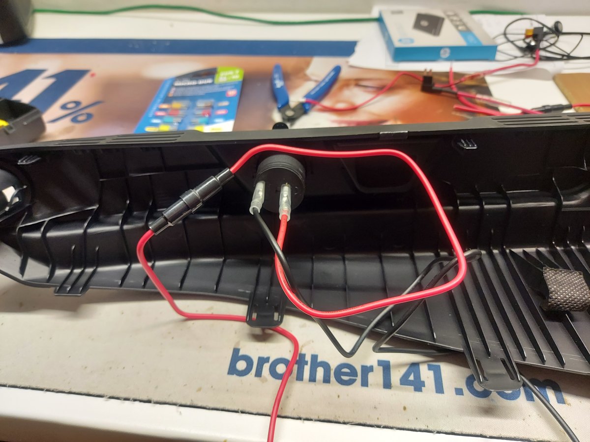

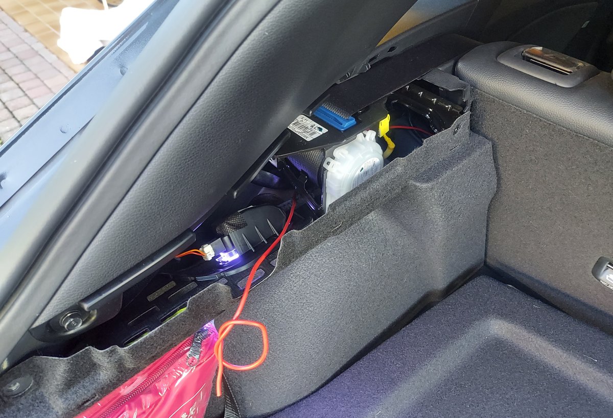

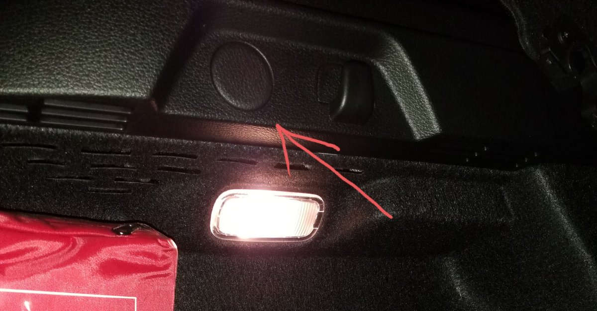

Vorrei installare la presa 12v nel bagagliaio (cè gia il foro con un tappo per metterla), qualcuno con la Ceed berlina l'ha già fatto ? Consigli ?

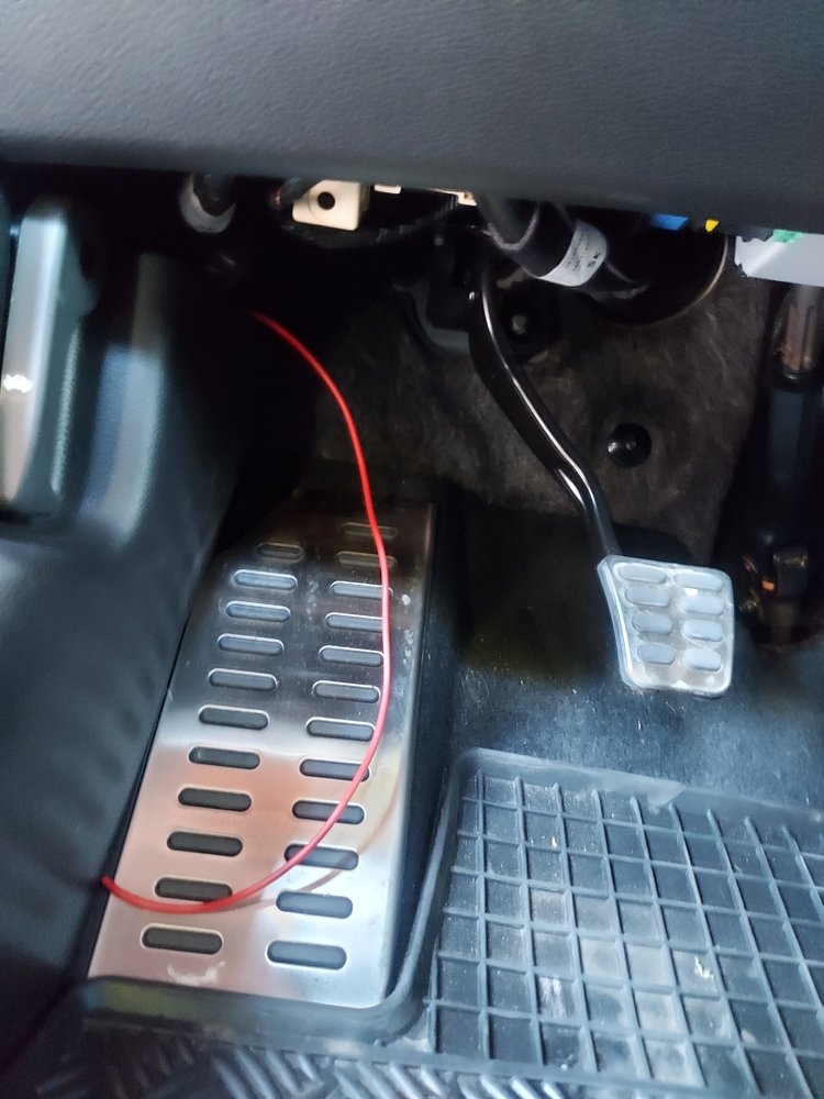

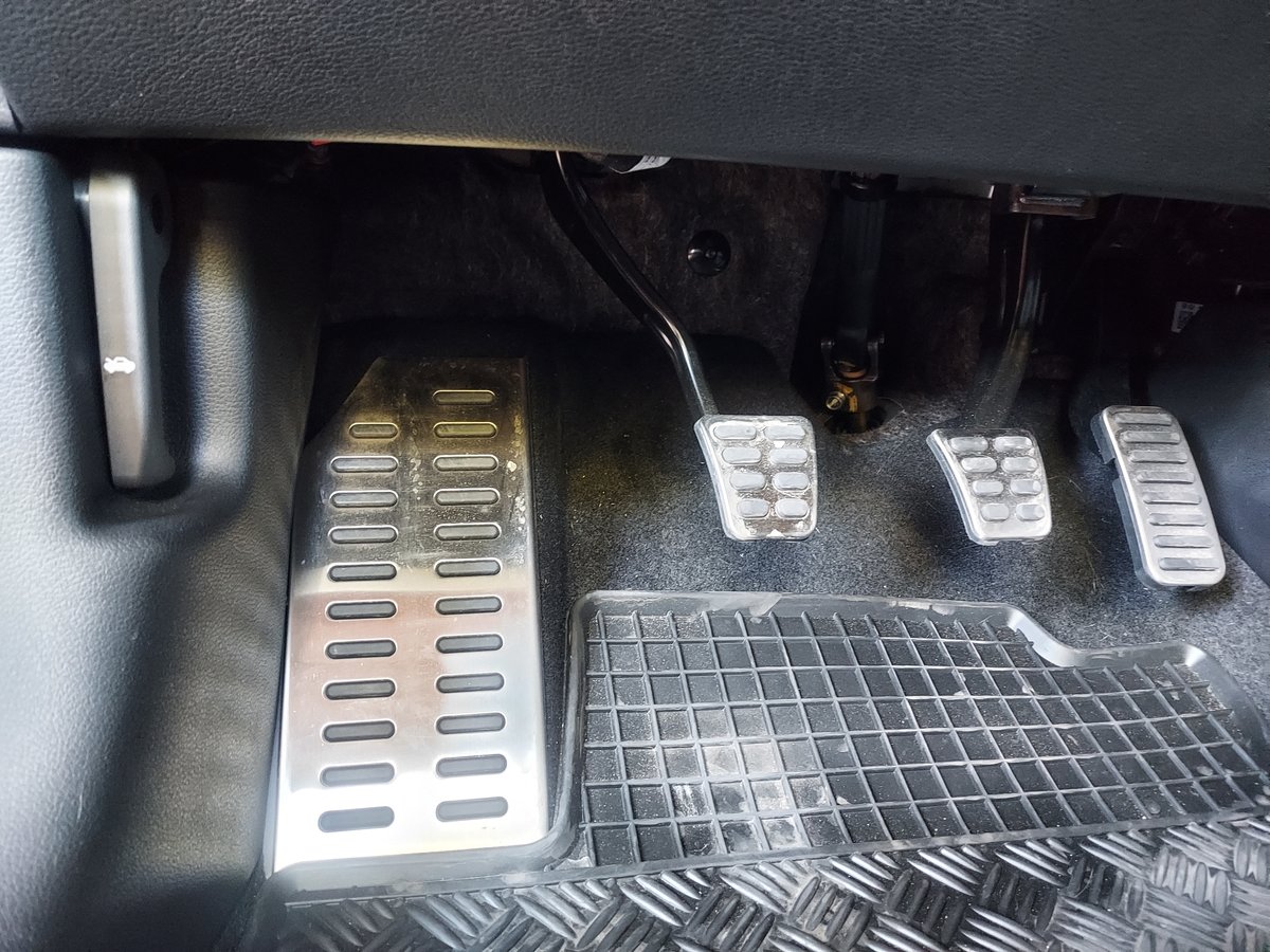

Ho smontato la copertura di plastica per capire su come fare, e, come immaginavo non è presente alcun tipi di predisposizione per alimentare la presa 12V. Si procede quindi a cercar di tirare un cavo fino alla scatola fusibili anteriore seguendo il fascio di cavi che corre lungo la parte bassa delle portiere, dove mi attaccherò con un ruba corrente per il positivo.

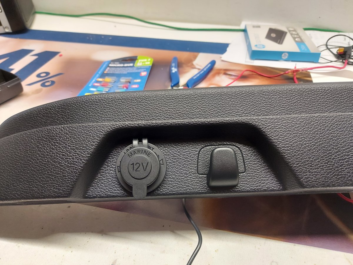

Be direi che alla fne verrà un bel lavoro !!

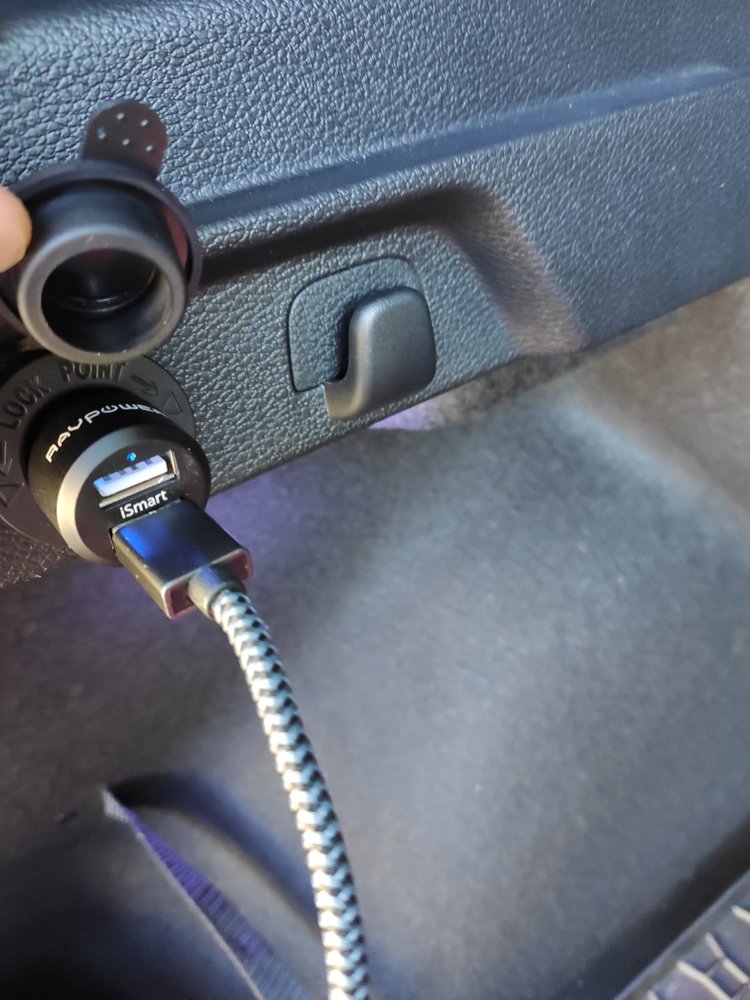

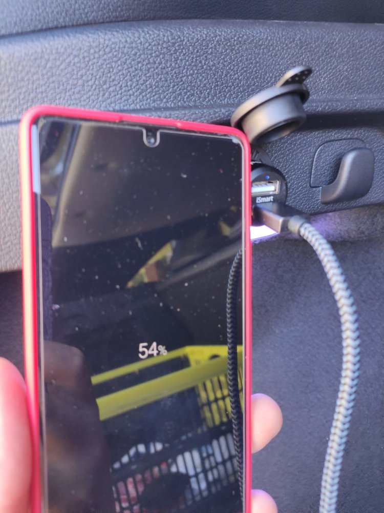

Bel lavoro, però non capisco bene l'utilità di una presa USB nel bagagliaio, pensavo ne installassi una tipo accendisigari.
Si usa per i frigo portatili e per tenere caldi gli scarponi da sci 😜 .
(Almeno io l'ho usata per questi usi)
@Nick92 Ben fatto !! Bravissimo !!!?ottimo lavoro . :good:

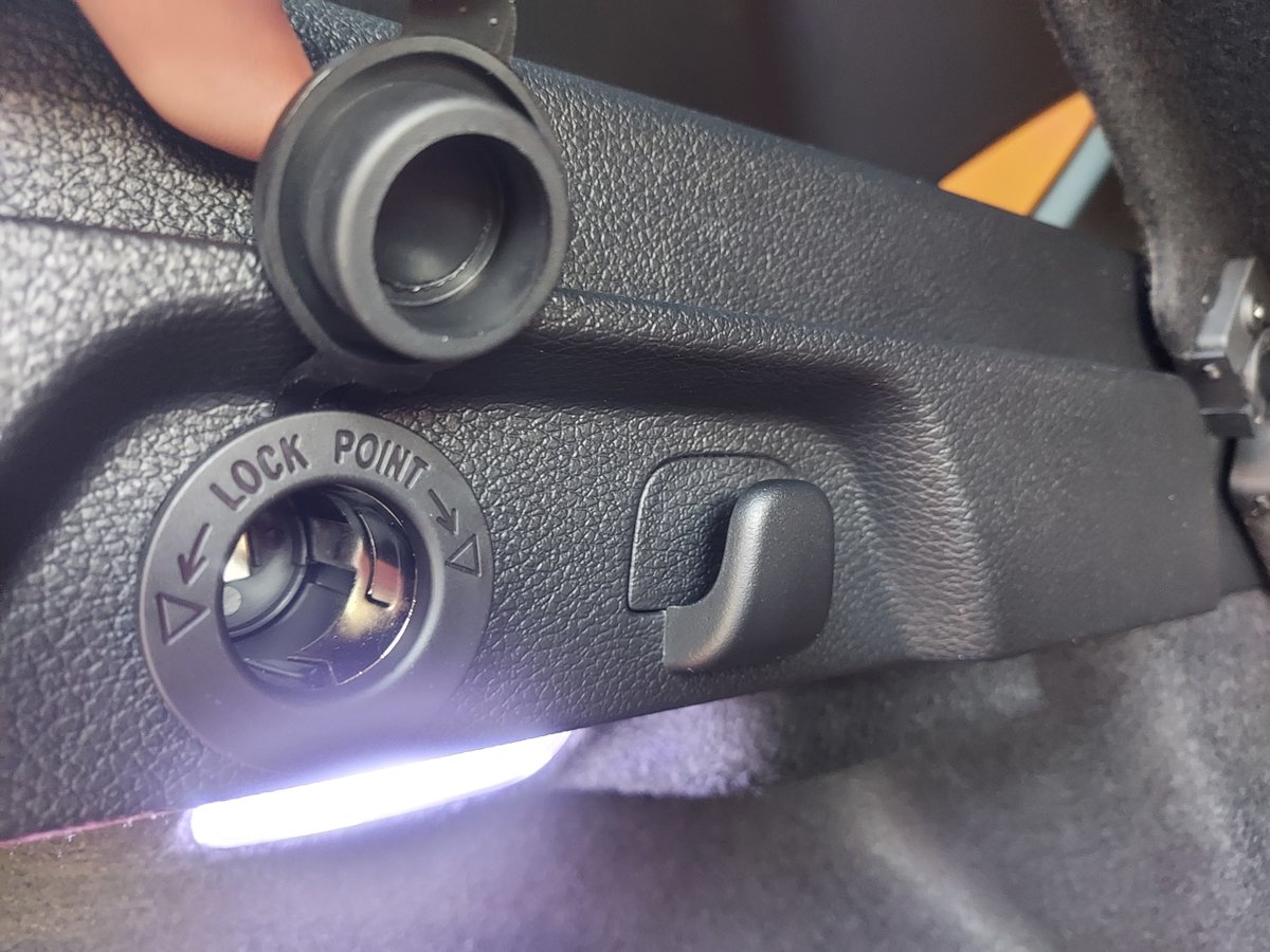

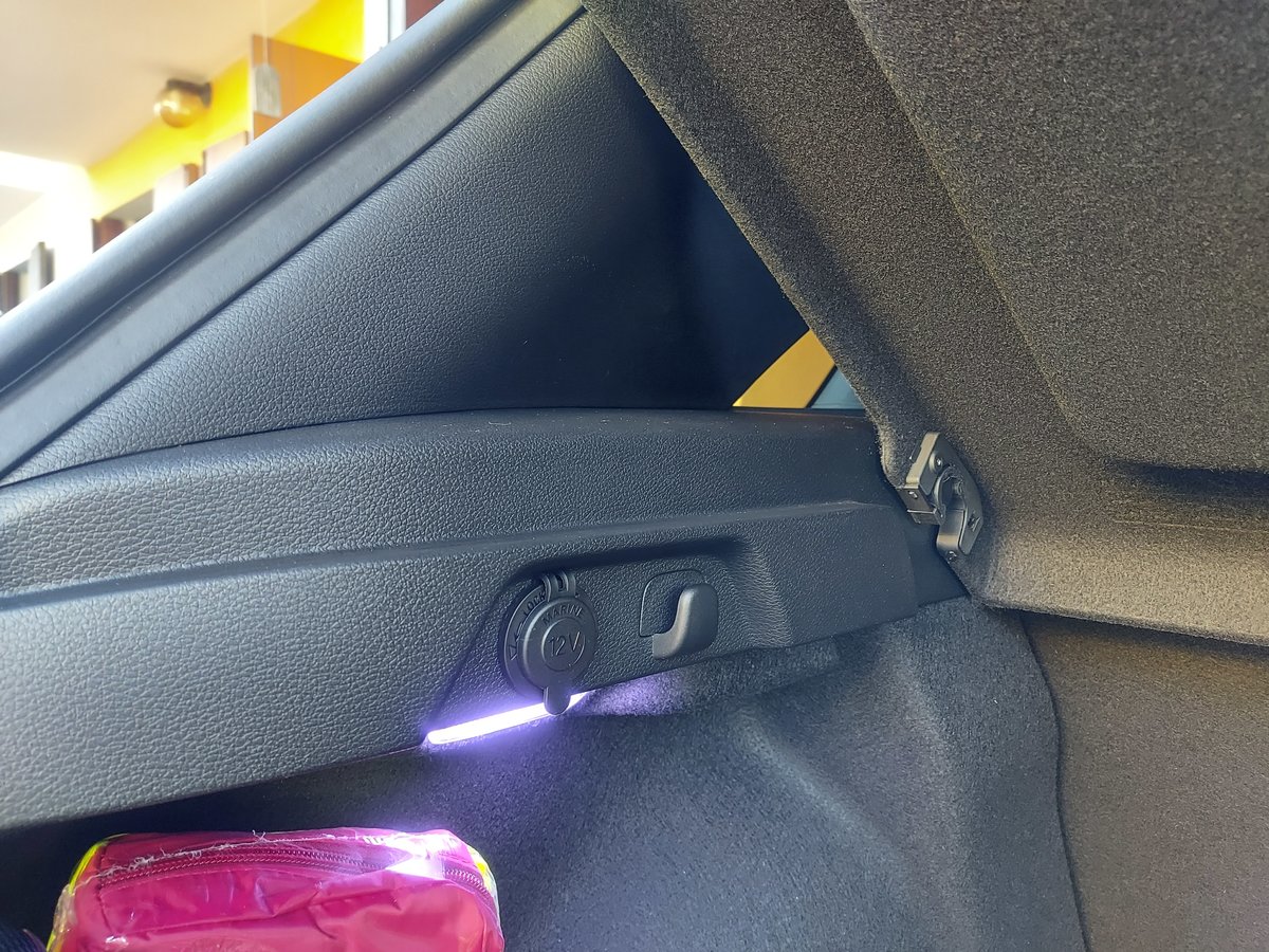

@Nick92 hai sostituito anche le lampadine nel bagagliaio ?
Quali lampadine hai usato?
Dì anche dove ti sei collegato e la sezione del cavo... ;-)
