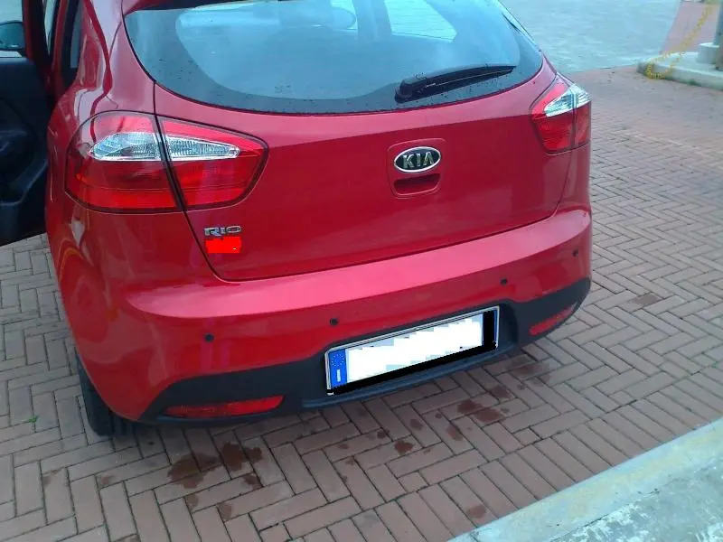

Posto un paio di foto del lavoro da me effettuato l'anno scorso sulla Rio di mia madre.Per ora la mia può attendere...

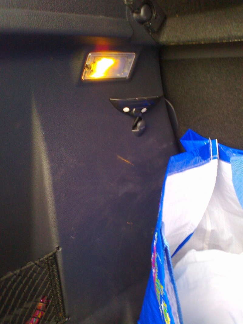

Naturalmente il cicalino ha anche un doppio display luminoso,ma ho scelto di lasciarlo nel baule a causa del suono molto forte che il sistema produce.
Il kit l'ho acquistai(ne presi due veramente)in un mercatone della mia zona al prezzo di €29.90 cadauno.Potevo scegliere tra neri e grigi.Naturalmente neri erano più versatili.
In sintesi,per effettuare il lavoro serve:
- un trapanino(anche avvitatore) la tazza solitamente è già compresa nel kit;
- nastro di carta per segnare la posizione e preservare la vernice in fase foratura;
-facette da elettricista per fissare i lunghi cavi nel longherone interno al paraurti;
-qualche chiavettina in stile 10-13mm+cacciaviti(ma sarebbe più rapido un avvitatore completo di inserti esagonali ecc);
-un tester per trovare il filo dell'alimentazione della luce di retromarcia con il puntale;
- 5 Ore di manodopera(stando larghi e senza aiuti da nessuno),e molta pazienza nel districarsi con i cavetti.Chiaro che se si ha a disposizione un ponte ed un aiuto i tempi si dimezzano.
Grado di difficolta 6.5
Se avete difficoltà sono a disposizione per aiutare altri amanti del fai da te
