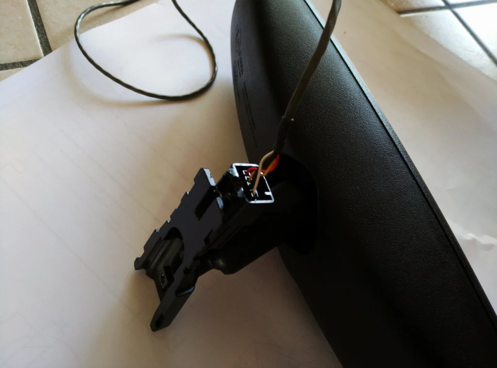

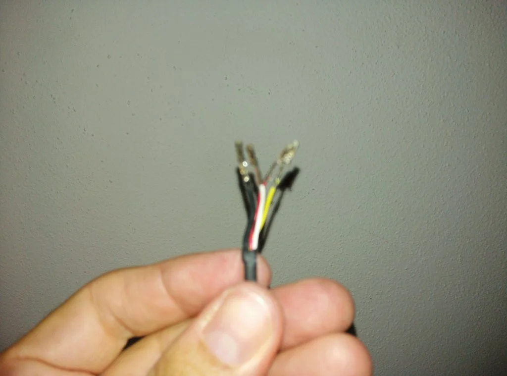

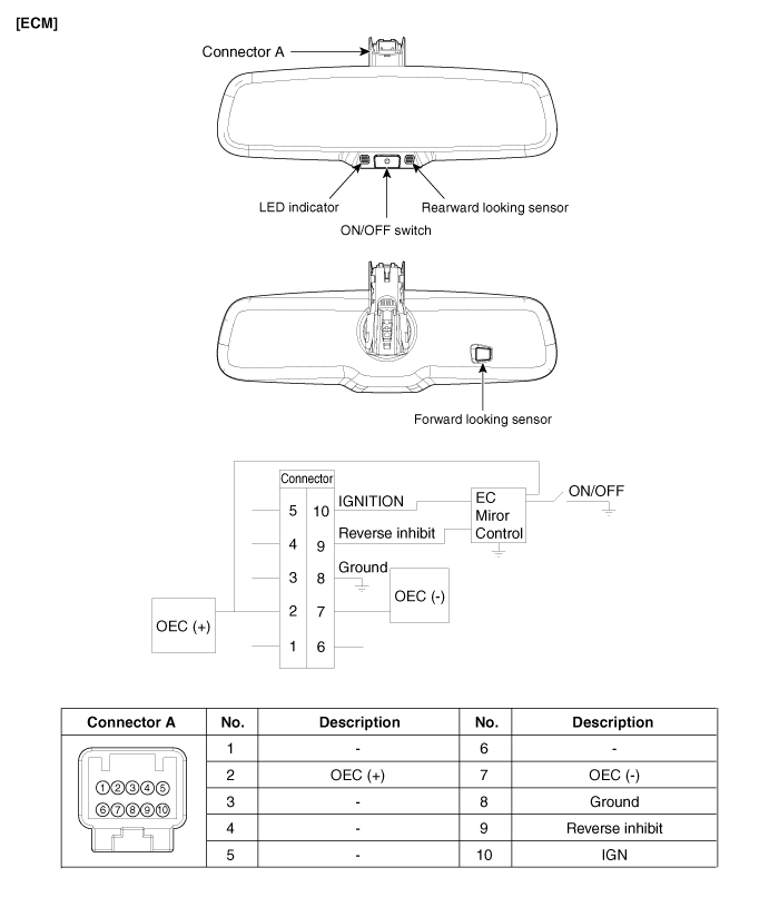

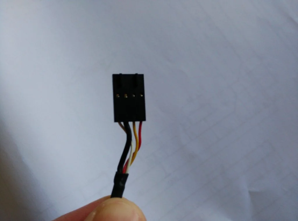

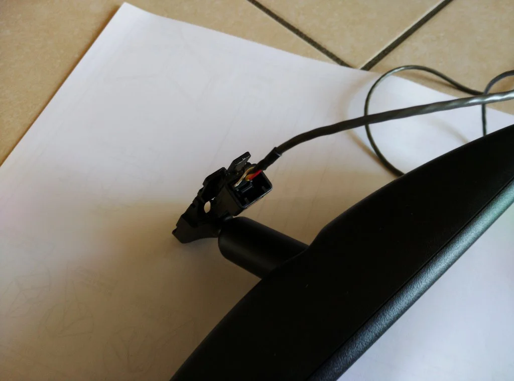

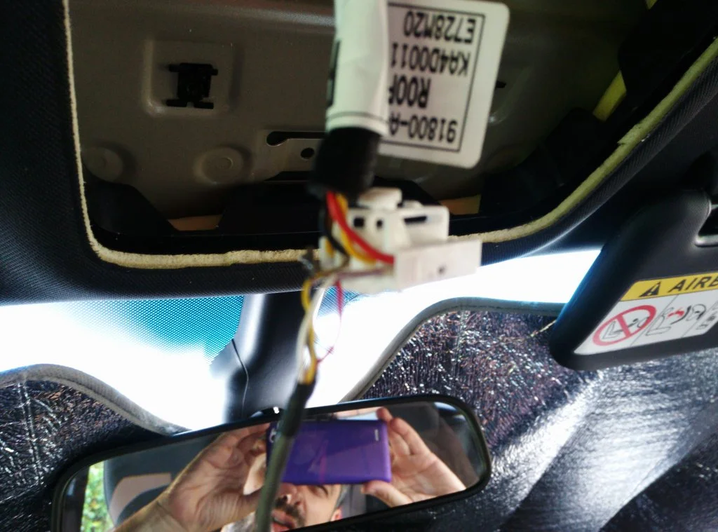

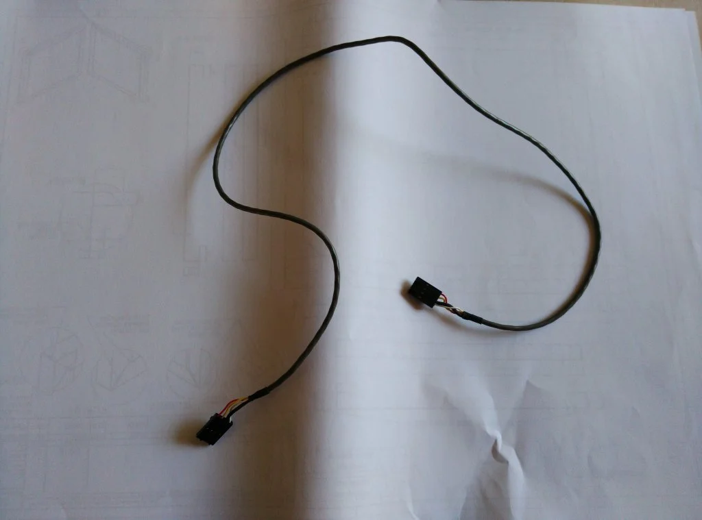

    dunque, per il collegamento dello specchietto ho attinto dal manuale Carens e gli schemi che servono sono i seguenti:
    - Post doppio unito -, 5 Set 2015, Original Post Date: 5 Set 2015 ---
    i Pin del connettore dello specchietto che ci interessa connettere sono il n°10 (alimentazione) e il n°8 (massa)
    i PIN del connettore della plafoniera che ci interessano per ricavare l'alimentazione sono il n°4 (+12v) e il n°2 (massa)
    Per il collegamento dello specchietto al connettore della plafoniera anteriore ho utilizzato un cavo a 4 poli per pc che avevo in casa, in questo modo il collegamento allo specchietto e' veloce perche ' basta inserire il connettore del cavo mentre per le connessioni al connettore della plafoniera ho smembrato i singoli terminali del cavetto e li ho forzati/incastrati nel connettore della plafoniera.

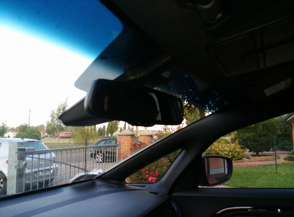

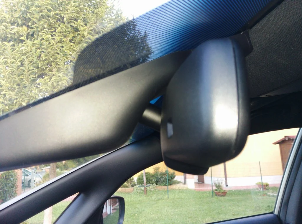

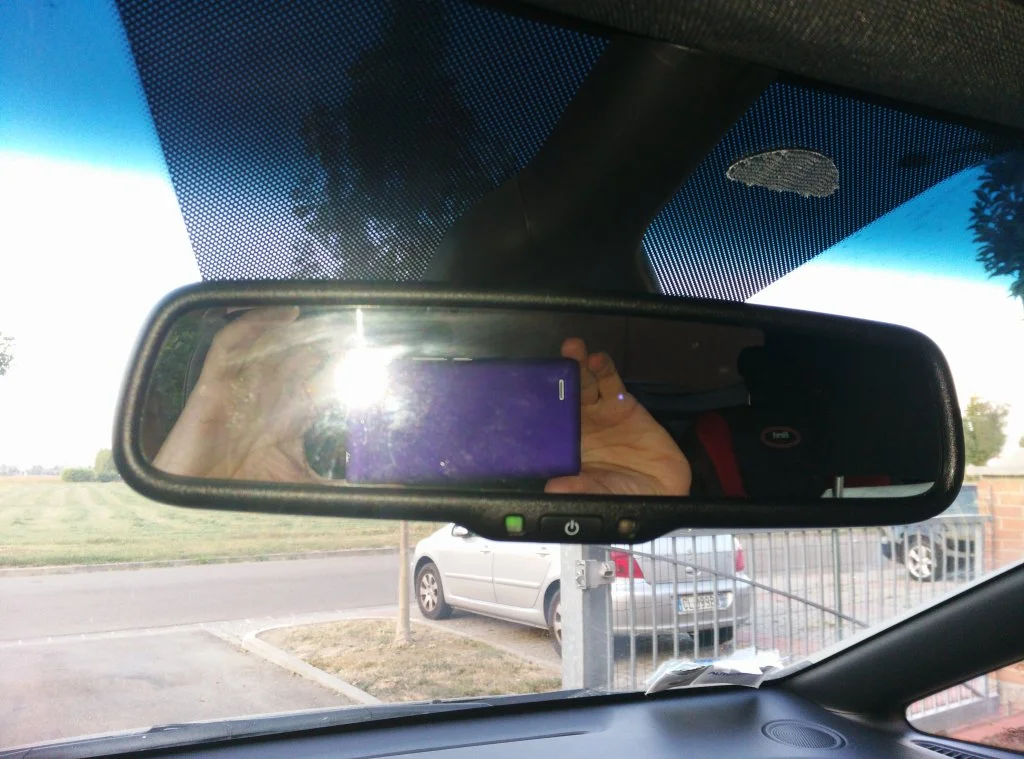

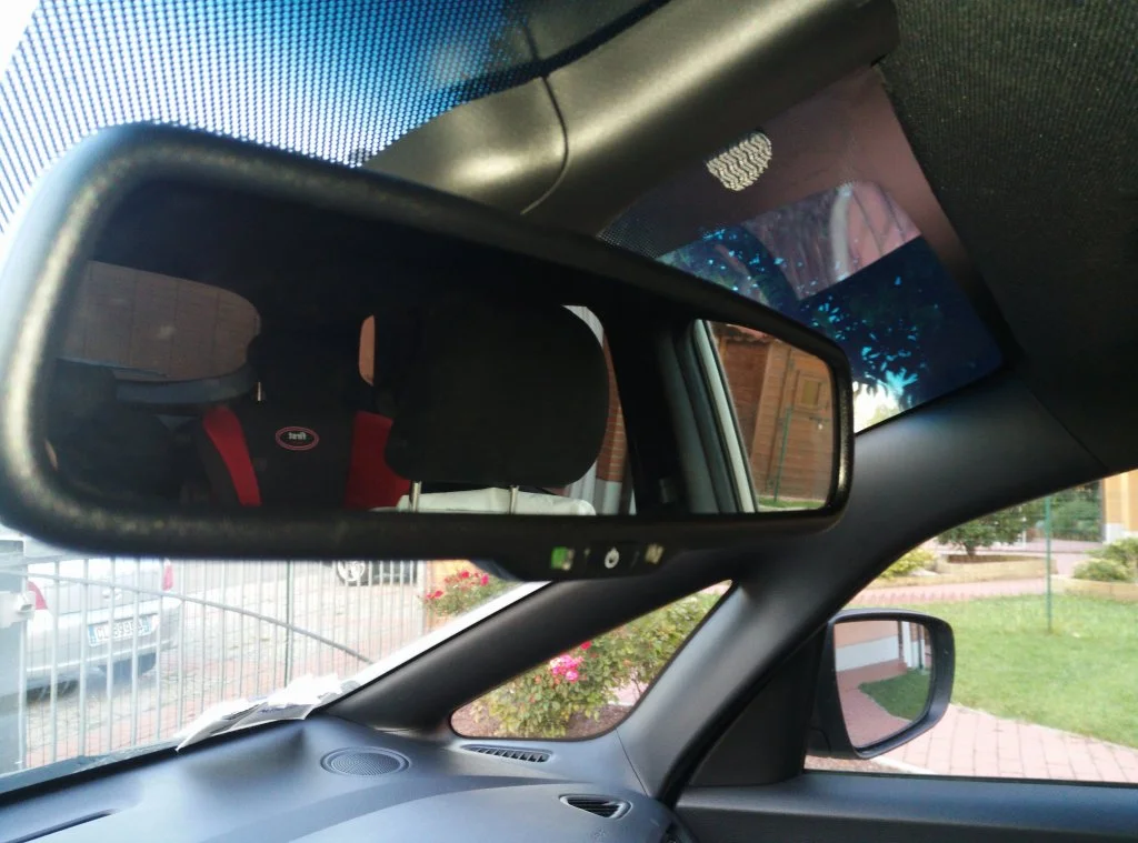

    Ecco le foto del lavoro finito.
    Files Allegati:
    A Goldrake piace questo elemento.
