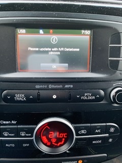

Oggi mi è apparsa una scritta sul display dell’autoradio:” PLEASE UPDATE WITH IVR DATABASE 18XXXX” è relativo all’uso dei comandi vocali. Per il resto funziona tutto. A qualcuno è già successo? Oltre a chiedere lumi in concessionaria c’è qualche possibilità che me la cavi da solo?

vedi bene: basta scrivere : kia radio PLEASE UPDATE WITH IVR DATABASE 18XXXX e trovi decine di pagine.... per risolvere solo presso alla Kia pagando!!
puoi provare a rimuovere tutti i telefoni associati....e staccare la batteria x un po di tempo e...incrocia le dita
Grazie, avevo già trovato la risposta sul web, speravo qualcuno avesse una soluzione alternativa al problema.
attualmente ha ripreso tutto a funzionare come se niente fosse successo. Speriamo sia stato un caso singolo
