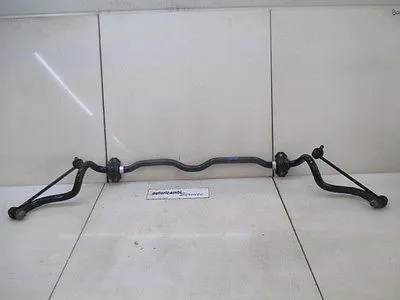

    Ho risolto il problema mettendo grasso di rame sulle boccole della barra antirollio.

    Questa è la barra antirollio situata sotto il motore e collegata alle biellette. Basta pulire e ingrassare le boccole. Che sono di gomma e sono all interno dei due fermi che fissano la barra antirollio al telaio motore.
    - Post doppio unito -, 16 Gen 2017, Original Post Date: 16 Gen 2017 ---
    Se cerchi in Internet trovi come con fatte le boccole o silent block. E in ferramenta trovi il grasso di rame. Devi armarti di pazienza per togliere e rimontare le boccole. Ma alla fine il rumore non lo senti più.....

    Ho spruzzato del grasso spray proprio sulle boccole che mi hai indicato ed il famoso rumore è sparito!
