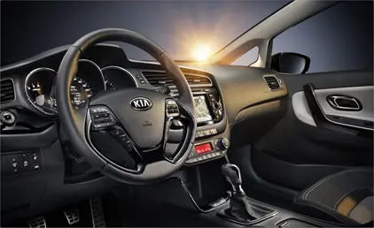

Posto di guida

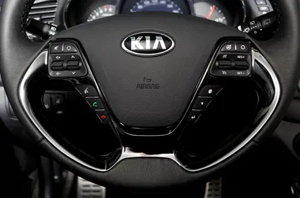

Giudizio molto positivo. Le regolazioni di volante e sedile lato guida sono facili e rapide: quasi impossibile non trovare la posizione ottimale
. Il sedile è comodo e ben fatto, ma è un peccato che manchi il supporto lombare regolabile dello schienale. I quattordici controlli (!) disposti sul bel volante a tre razze, all’inizio mi sono sembrati un po’ troppi, ma consentono di staccare le mani il meno possibile. E poi, ci si fa rapidamente l’abitudine. Ben posizionate le leve del cambio e del freno a mano. I pedali sono ben dimensionati, con le giuste distanze ed inclinazioni. Ampio e comodo il foot-rest. Mi pare, però, che la molla di ritorno del pedale acceleratore sia troppo reattiva, rendendolo un po’ faticoso da usare, soprattutto nel kick-down. In questa versione, il bracciolo anteriore non è purtroppo regolabile e risulta in pratica utilizzabile solo dal passeggero… Infine, ho apprezzato molto la chiarezza e l’illuminazione regolabile del quadro.
Voto: 8
Plancia
Il disegno della plancia non è molto razionale (non è, per così dire, “tedesco”), ma tutte le segnalazioni ed i comandi sono ben disposti e si individuano facilmente. Si riceve senz’altro una piacevole impressione d’insieme perché i tutti materiali sono di buona qualità ed i montaggi precisi. Gli inserti in nero lucido “black piano” ed i filetti cromati che incorniciano quadranti, bocchette e manopole sono all’altezza di una vettura “premium”. Il morbido rivestimento superiore della plancia mi è sembrato un po’ troppo sensibile ad urti e graffi: so che avete idea dei danni procurati dalle donne che entrano nella vostra vettura armate di ombrelli ancora aperti (!), e che portano borse munite di devastanti fibbie e borchie, appoggiandole con noncuranza su qualsiasi superficie, anche la più delicata…
Voto: 7.5
