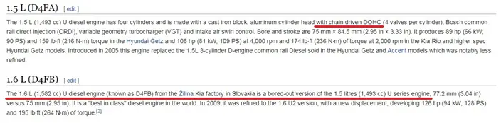

    Ciao Claudio,
    Se proprio vuoi esserne sicuro al 100%, potresti chiedere ad un'officina autorizzata Kia.
    Comunque, il propulsore della tua Cee'd è il tipo Hyundai-Kia "U" D4FB, derivato dal D4FA, a sua volta equipaggiato con distribuzione in testa, a catena (chain driven DOHC). Il link Wiki è il seguente:
    https://en.wikipedia.org/wiki/Hyundai_U_engine#1.6_L_(D4FB)
    Ho aggiunto un'estratto dove ho sottolineato l'argomento di tuo interesse, nonché il link di un ricambista:
    https://www.auto-doc.it/pezzi-di-ri...ne-10511/kia/cee-d/ceed-jd/57477-1-6-crdi-110
    Ultima modifica: 11 Mar 2019
