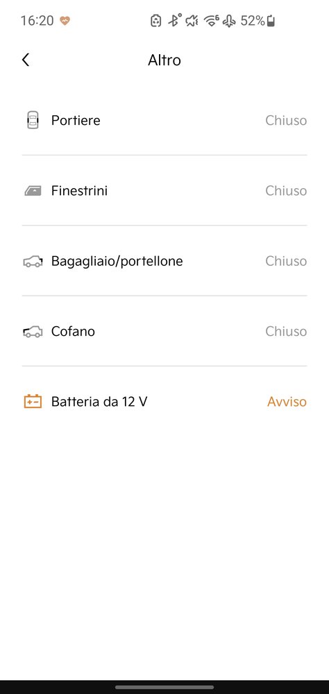

Ragazzi mi sono accorto che dall'app Kia Connect mi viene segnalato un problema come da immagine.
In pratica c'è Avviso Batteria senza fare indicazioni di cosa sia successo.
Era già successo un'altra volta e poi è tornato tutto normale, ora nuovamente.
Secondo voi cosa può essere?
Possibile che nell'app non indichi il problema?
Grazie

Scusa mi ero dimenticato di allegate il file.
Eccolo
Grazie
Hai provato a vedere con un tester la carica della batteria?
Se vedi che col tester ti da un valore sopra i 12 volt la batteria è carica se non arriva a quel voltaggio l'avviso ti dice che la batteria è scarica.
Se è scarica c'è da capire il motivo che è scarica, fai un bel giro in macchina cosi' si ricarica e poi la ricontrolli.
Allora, scusate ma non mi sono arrivate le notifiche dei vostri messaggi. Ieri è tornato nuovamente normale, infatti segna Ok vicino alla batteria.
Però è molto strano che succeda questo e non ti dia la possibilità di capire che problema ci sia, sarebbe una cosa molto utile per noi che abbiamo la macchina e per i meccanici, così si individuerebbe subito il problema.
Poi una macchina con 9 mesi di vita non può avere già problemi di batteria!

È solo perché non ci fai abbastanza km... È capitato svariate volte anche a me, e quando capitava non funzionavano più s&s e veleggio. Basta farci un po' di km (almeno un 50/60) e sparisce.
In alternativa attaccala per una note ad un caricabatterie

Ciao, questa cosa capita anche a me, e dopo che mi hanno sostituito batteria in garanzia, cammino poco, si ricarica da sé camminando, e va bene coasting e s&g, se la metto sotto carica mi bastano poche ore, e già successo, oppure è meglio lasciarla tutta la notte? Credi sia per via che la utilizzo poco? grazie

Buongiorno a tutti, mi stavo chiedendo se è normale che la mia Xceed 1500 mhev benzina style MY 2025, lasciandola in garage ferma per due settimane ,mi segnala dall' app che la batteria 12 volt si sta scaricando?
Grazie a tutti coloro che mi daranno una risposta
Ne abbiamo discusso abbastanza dettagliatamente qui https://www.kiaclub.it/threads/kia-...-hybrid-stop-go-e-coasting.24137/#post-404291 e per le MHEV è "normale".
Dato che anche io faccio pochi km e non tutti i giorni e sull'App viene indicato avviso relativo alla batteria 12V, ovviamente non prendo come oro colato quello che è indicato sull'App, anche perchè quando prendo l'auto dopo diversi giorni in cui rimane ferma, parte all'istante, quindi fin ad ora, anche se continuo ad avere la segnalazione della batteria 12V sull'App, nessun problema.
