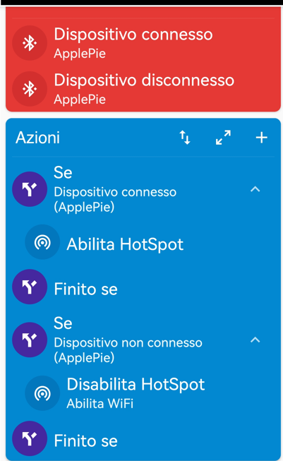

Ho usato (mi sembra) con successo anche HotSpot Automatic (free), ma ricordo che alla fine sono passato ad usare MacroDroid con la seguente macro per fornire connettività al box android, che a suo tempo era privo di SIM:

su android 11 non mi fa riabilitare il wi-fi
Credo tu debba concedere a MacroDroid i diritti di scrittura impostazioni di sistema
Vai in App / MacroDroid / Avanzate e dofresti trovare il flag da abilitare
Io ho dovuto installare anche l'Aiutante Macrodroid, ma credo te lo faccia installare di default, anche lui con permesso di scrittura impostazioni di sistema
