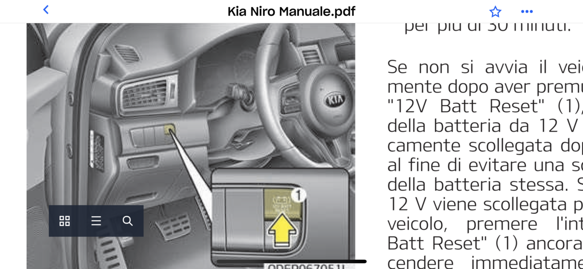

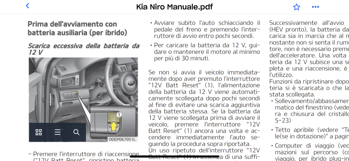

Guarda se hai il tasto reset batteria 12v di fianco al volante. Se il tasto c’è allora la batteria servizi è integrata nella batteria trazione. Se non c’è il tasto la batteria servizi è nel baule vano destro.

Se è il modello nuovo, la batteria servizi dovrebbe essere sotto il sedile posteriore, e dovresti avere un tasto per rianimarla usando la batteria motore, in caso di scarica.
