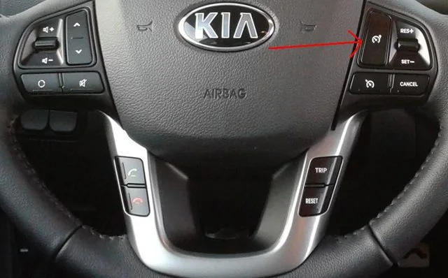

Praticamente si trova con lo smart pack della active e con il tecnho pack della cool.
Pero', a quanto pare, se si prende il kia navigation system allora compare nel volante il pulsante dell' attivazione vocale e mi sembra scompaia quello del limite massimo.
Stessa cosa se sei prende il kit aftermarket per montare il cruise contro, arriva la versione americana con il pulsante d'attivazione vocale, presente sulla radio bluetooth americana ma da noi inutile a meno che non si abbia il kia navigation system.
Comunque montare il kit cruise control e' relativamente semplice, qualsiasi rio e' predisposta, basta smontare il volante, mettere le razze con i pulsanti e collegare la circuiteria.

Questo e' il kit, con il pulsantino della faccia che parla al posto del limite massimo
Allora per capirci fabbro, cosi' capisco bene pure io, questo e' il pulsante che io penso sia per la velocita' massima, e' quello che intendi tu? Io nelle rio con riconoscimento vocale non lo vedo, quindi penso che non ci sia proprio. Il brutto e' che questi kit arrivano dall'america quindi, se hai la radio bluetooth e monti il kit cruise control, ti ritrovi il pulsante attivazione vocale che non serve a niente e ce l' hai al posto di quello della vel. massima (come si nota nel kit che ho postato sopra). Penso sia cosi'.
