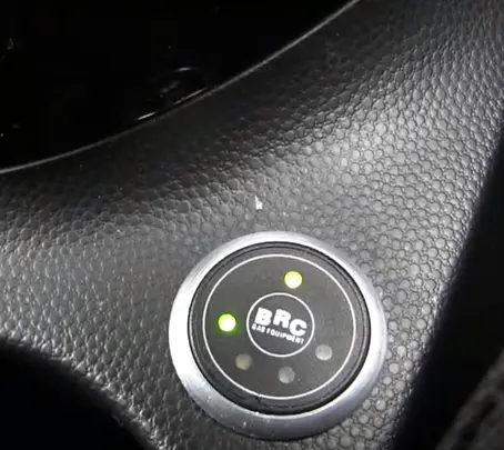

    Nel cruscotto non trovi nulla, perchè l'auto esce si dalla casa, ma l'impianto è montato dopo dalla brc! ;)
    Dovresti avere un indicatore tondo!! In verde (spia in alto!) se sei a gpl e rosso a benzina! Con 4 led che indicano il livello combustibile!!
    Quando lampeggia indica errore di passaggio o passaggio a gpl difficoltoso! ;)

    Quando lampeggia l'ultima spia verde, dovresti essere in riserva! Poi, ma nn ricordo bene, dovresti avvertire un cicalino e l'auto passa da sola a benzina (il passaggio un pochino si avverte!) e la spia passa dal verde al rosso!
