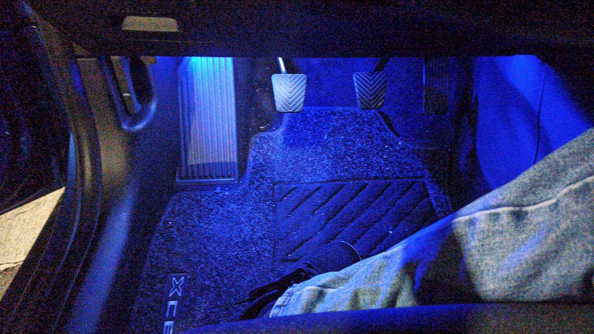

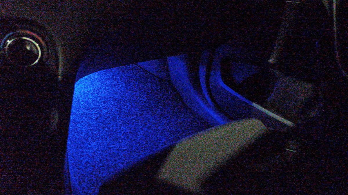

Per ora istallate solo quelle vano piedi anteriore e posteriore.. ho dovuto mettere a punto bene il meccanismo di accensione con relay e segnale preso da luce originale del vano piedi che però ha attenuazione con pwm.. quindi poi ho dovuto rimontare parte relay per modificare e mettere diodo/ condensatore per fare attenuatore per evitare il buzz del relay che impazziva quando si spegnevano ..
    219,6 KB · Visite: 52
    261,1 KB · Visite: 49
