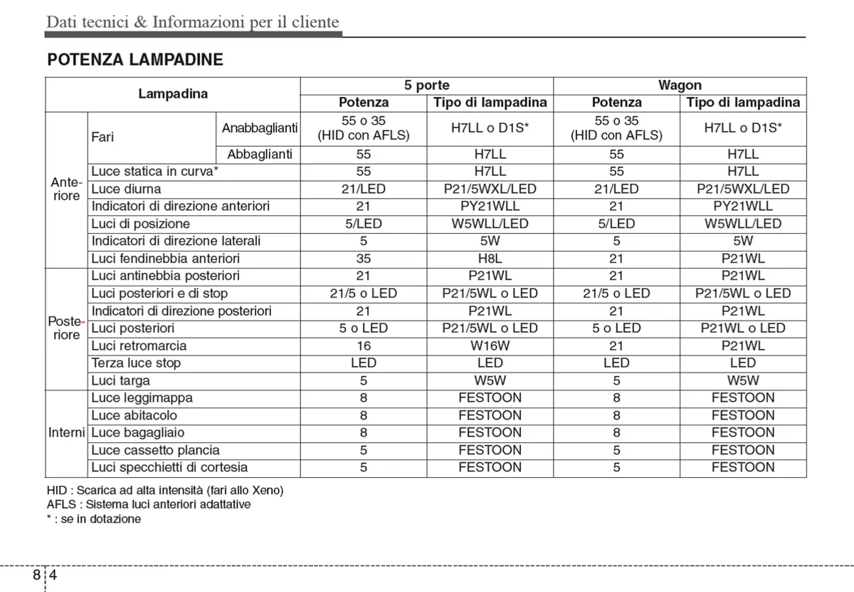

Ciao a tutti ho intenzione di sostituire le lampade originali con delle osram night braker che si avvicinano alla colorazione dei led dlr. Non intendo mettere xenon o led perché sono fuori legge. Quindi volvo chiedere che attacco hanno gli anabbaglianti gli abbaglianti ed i corner. Grazie
Sono H7LL (vedi allegato, please).
