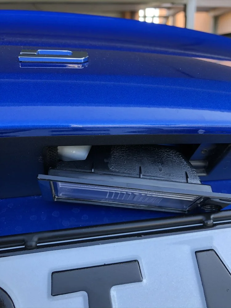

Ciao a tutti, volevo sostituire le luci targa con delle lampade led, dal momento che al posteriore i fari sono led... Qualcuno ha già fatto? Servono delle w5w con la resistenza per il canbus o bastano delle semplici lampade, prese anche dal "cinese"?

Arrivate le lampade: stasera provo a montarle, rimuovo la vite della plafoniera, cerco di estrarla e c'è il cablaggio che tiene la lampadina (forse...) che pare corto. Non volendo rischiare di sganciare il cavo senza possibilità di reinserirlo, ho desistito e chiuso il tutto.
Qualcuno ha idea di come si smontino? Nel manuale parla di prendere un cacciavite a taglio e fare leva, ma qui c'è una vite a stella da rimuovere....

Alla fine ho lasciato perdere. Anche nel mio caso il cavo sembrava corto ed avevo paura di sganciare il connettore, con il rischio di non poterlo ricollegare...
Se ti puo interessare alla fine ci sono riuscito, con un paio di pinze a becco. Solo la luce dx era scomoda, la sx è piu libera . Lampadine w5w t10
Ho riprovato, partendo dalla sinistra: ho accesso ad appena mezzo cm, nel quale non riesco ad entrare neanche con le pinze a becco lungo. Possibile che abbiano fatto un cavo così corto???

Si è possibile, anche su Xceed ho fatto cambiare le lampadine in concessionaria, almeno in caso di problemi ne risponde Kia, hanno risparmiato al millimetro sui cavi e non è possibile seguire la procedura indicata nel manuale dell'auto.
Hanno smontato completamente il portellone.
Non sono solo le xceed ad avere il filo corto anche la niro e ne ho avute 3 avevano problemi di fili corti e io ho sempre montato la luce a led non la lampadina cambiando l'intero portalampada.
