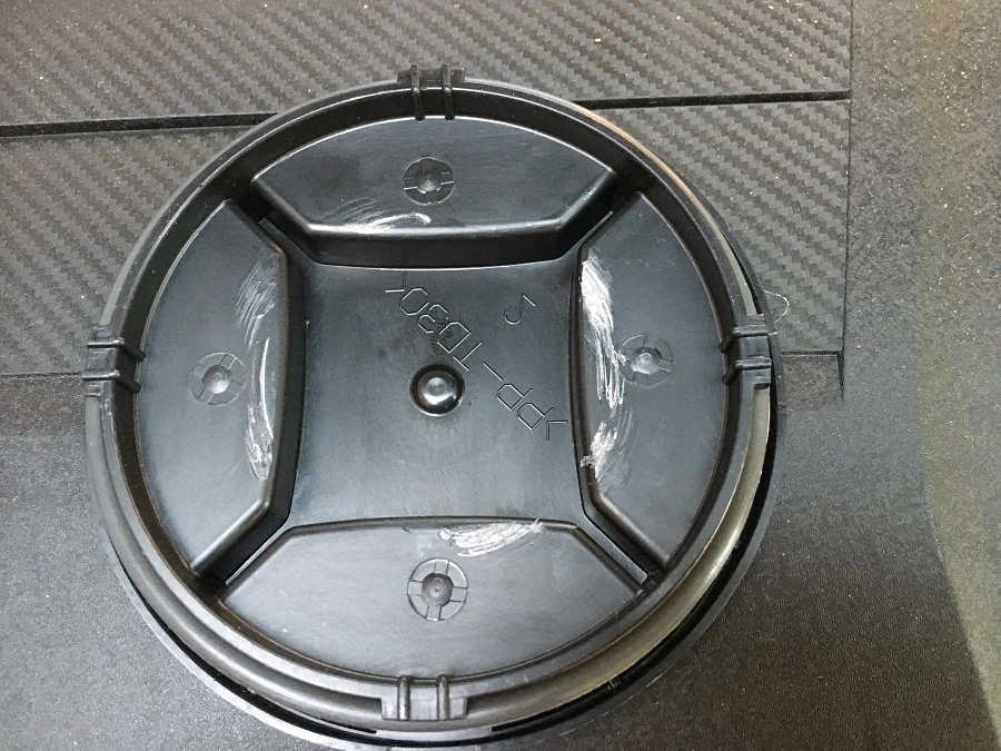

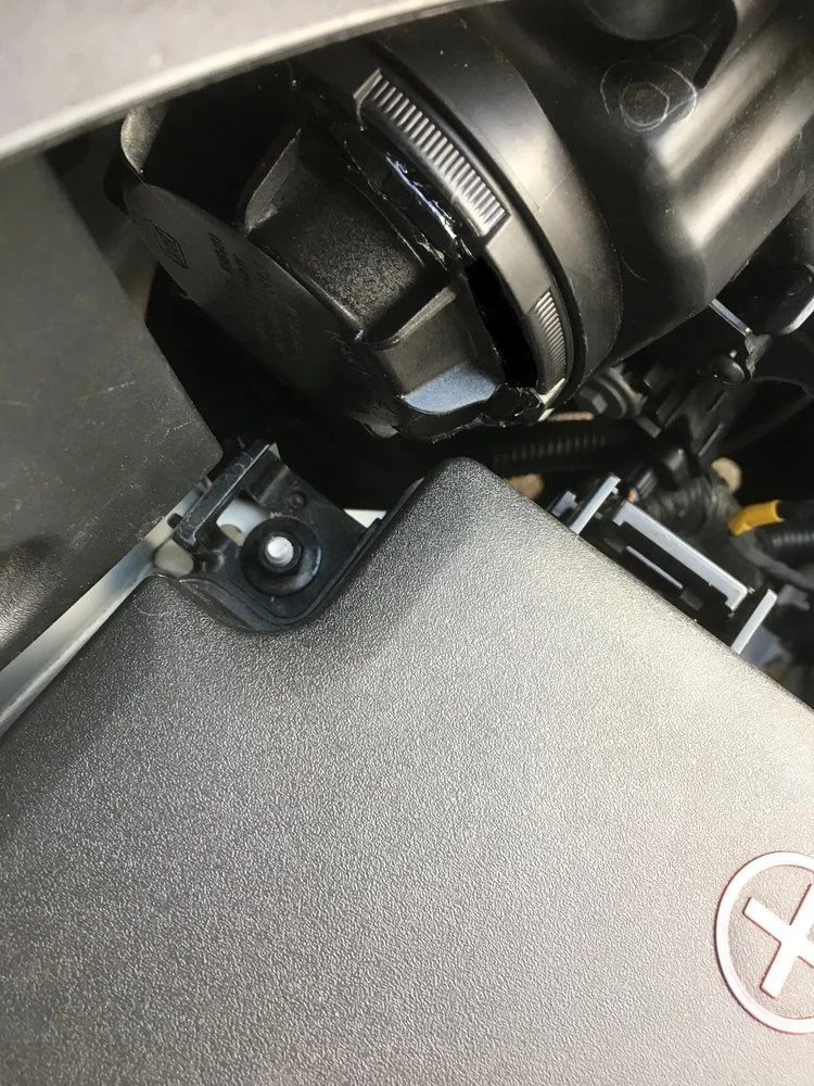

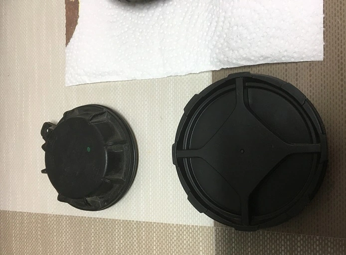

BUONA SERA..HO LA KIA SPORTAGE FINE 2015...OGGI HO MONTATO NUOVE LAMPADE LED H7 AUTOVENTILATE E IL SUO TAPPO ANTIPOLVERE...FATTO UN GIRO DI DIECI MINUTI I DUE TAPPI ERONO BOLLENTI...NON SO COSA FARE...BUCARLI NON MI SEMBRA LOGICO..LA POLVERE POI ENTRA...UN CONSIGLIO..GRAZIE
Devi fare come ho fatto io quando sulla niro ho montato le lampade hb3 a led cree, ho con una fresa aperto un foro sul tappo originale enel forum ci ho messo il tappo della kia c'eed.
