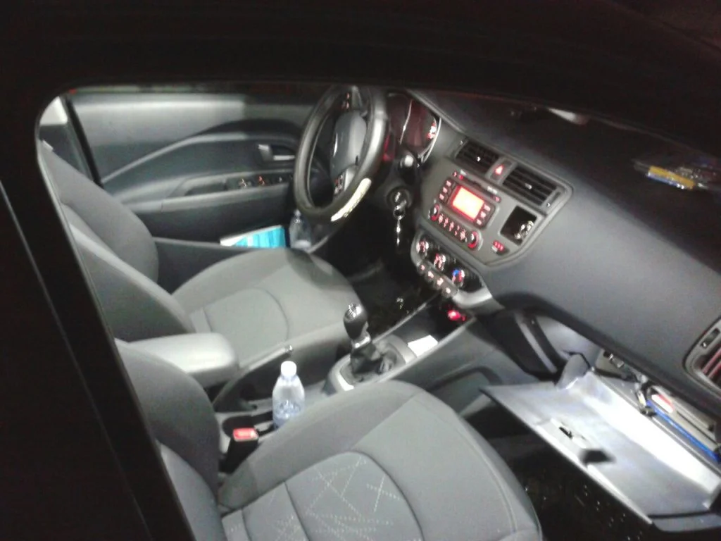

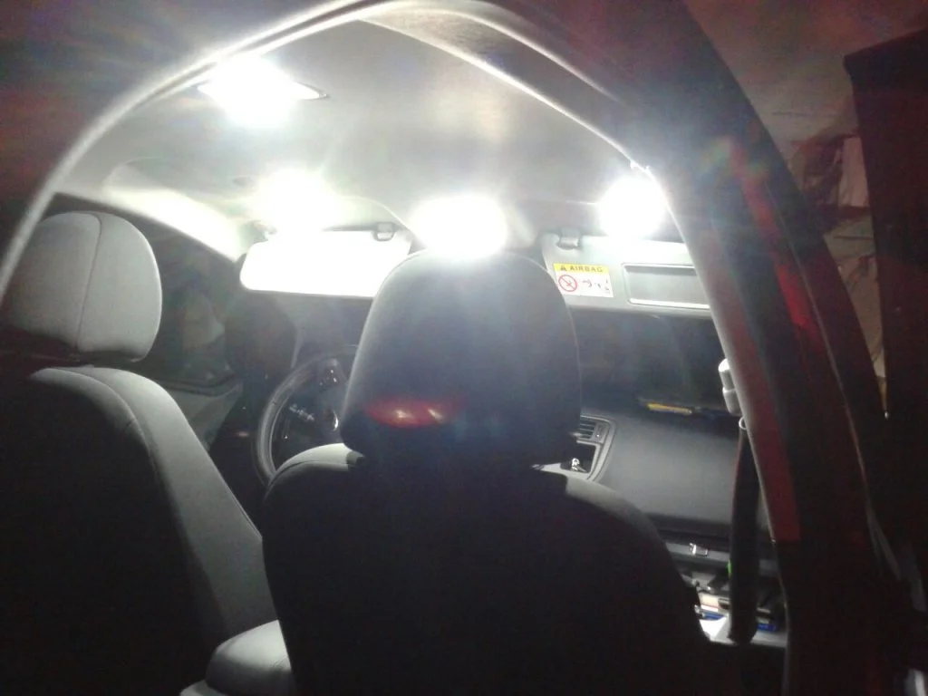

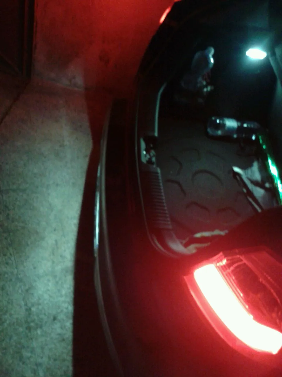

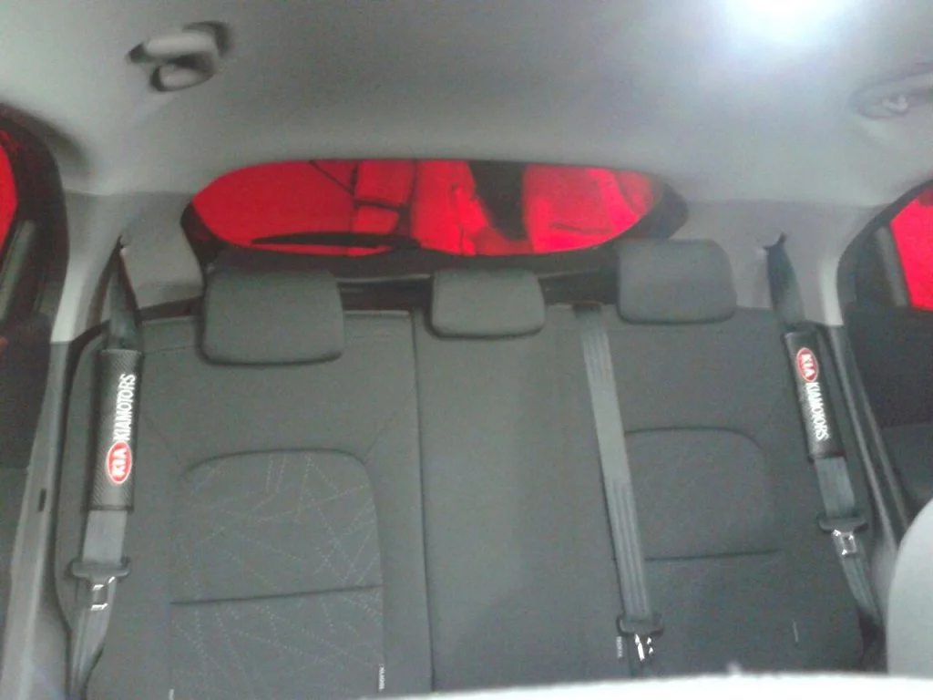

    I led esterni dovrebbero partire dal modello cool, in interni invece non ci sono led.....questa la mia rio con tutte le lampadine sostituite. ...chi Samsung alta efficienza

  9. Gyus80
    Gyus80 Utente famoso
    Messaggi:
    5,528
    "Mi Piace" ricevuti:
    47
    Registrato:
    29 Set 2018
    Provincia:
    NO
    Kia:
    Rio
    Motorizzazione:
    1.2
    Anno:
    2012
    Accidenti che potenza di fuoco! Illuminazione a giorno ;)
