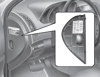

    Prova ad individuare il fusibile quadro strumenti denominato
    "CLUSTER 10A" e controlla se è bruciato...io penso di si... :)
    Per la posizione guarda sul coperchio del vano.Io sulla 2007 ce l'ho qui:
    Facci sapere...

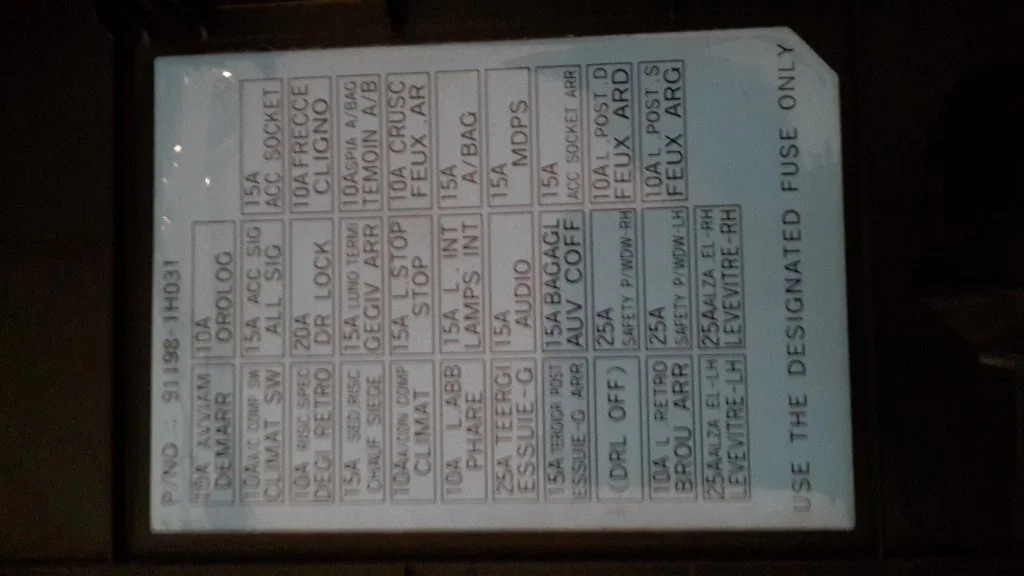

    Grazie delle risposte, allora lavori non è ho fatti di recente oltre che a cambiare le ruote sabato scorso, ma fino a venerdì mattina funzionava tutto. Il resto delle luci ed indicazioni su tutto il cruscotto funzionano ed il fusibile denominato cluster da 10A nelle indicazioni dei fusibili nella scatola non è indicato, che si trovi sotto altro nome? Vi mando la foto delle indicazioni sulla scatola dei fusibili
    - Post doppio unito -, 21 Feb 2015 ---
    Ecco la foto.
    - Post doppio unito -, 21 Feb 2015, Original Post Date: 21 Feb 2015 ---
    Ho provato a sostituire quello indicato con 10A CRUSC FEUX.AR. ma niente.

    Purtroppo, dovresti vedere sul libretto di istruzioni la denominazione e collocazione dei vari fusibili!! Altrimenti, a quadro spento, armati di pazienza e vedi di trovare quello bruciato! Se non ci fosse, ti conviene recarti in Kia! Sulla mia ex swift, avevo avuto il tuo stesso problema dopo aver smanettato con il sub!! era saltato il fusibile!;)
    Kenrey, controlla anche il pannello fusibili vano motore e quello denominato IG2.

    Chiaro é una facelift del 2010.. qualcosina é cambiata...cmq armati di tester e uno ad uno controlla quelli più sospetti... dovresti avere un interruttore del quadro da mettere su off se non vuoi rischiare,ma ti si smemorizzano gli orologi,autoradio ecc...

    Funziona tutto tranne il quadro strumenti, ho appena esaminato tutti i fusibili della scatola interna ma niente sono tutti buoni, ora vedo quelli del vano motore.:(
    ..anche quelli del vano motore sembrano apposto. Ma secondo voi sono in garanzia dopo 5 anni? Mi sembra che i famosi 7 anni di garanzia valgono solo per motore e trasmissione. Info?
