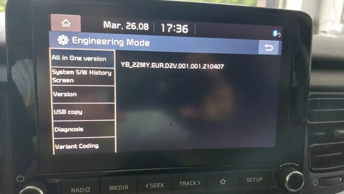

in effetti ho provato ad accedere al reset factory del sistema, e sono arrivato qui
poi mi sono fermato. Anche perché non saprei come andare avanti.
Con il reset di fabbrica perdo l'eventuale aggiornamento software? Ho provato a cercare gli aggiornamenti, ma non ci sono riuscito: l'auto è stata immatricolata nel 2021 ..
C'è qualche sistema per escludere che si tratti di presa USB guasta?
L'usb l'ho provata collegando lo smartphone; funziona tutto.
Circa il reset, da Engineering Mode, ho scelto Variant Coding e mi chiede una pass 4 cifre ...
in effetti ho provato ad accedere al reset factory del sistema, e sono arrivato quiVedi l'allegato 36991
Per andare avanti VARIANT COOLING che trovi sulla sinistra e poi FACTORY RESET in alto a Destra.... Ma è una scelta tua andare avanti.
