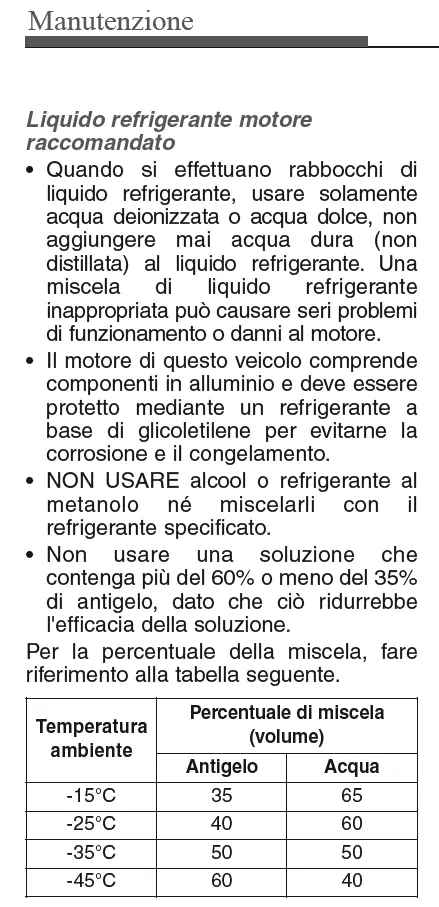

Ciao a tutti, sapete che liquido devo utilizzare per rabbocco della mia Sportage?
Sì, la questione è legata al clima ed alle temperature prevalenti (soprattutto le minime invernali) dell'area geografica in cui si utilizza la vettura. Una prima indicazione sulla chimica e le caratteristiche del liquido è data dal suo colore. Nel caso della mia Cee'd è azzurro (e non andrebbe rabboccato con uno di diverso colore, cioè tipicamente rosa/rosso). IMHO, alle nostre latitudini è praticamente impossibile che si scenda al di sotto dei -15 / -25 °C, quindi dovrebbero far fede le prime due righe della tabella sopra riportata...in pratica non si parla di liquidi specifici, ma di antigelo in generale...
Beh... Se (se) ti fidi del tuo meccanico, segui il suo consiglio...Nella mia è blu ma il meccanico dice che il rosso è superiore
