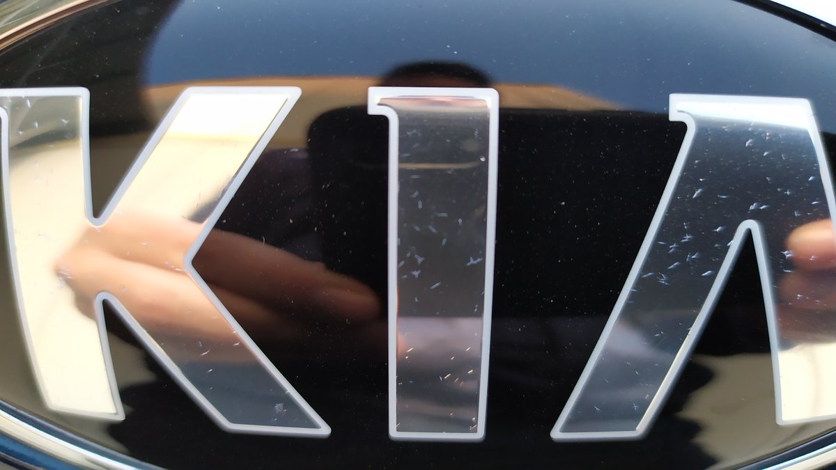

si tratta della vernice trasparente che salta....la causa di solito è una sassata. Problema che ho avuto anch'io sulla vecchia ceed..
personalmente all'epoca ho risolto raschiando via la vernice trasparente sollevata con un unghia (lo strato è sottilissimo e non è necessario usare altri strumenti), cercando di toglierne il più possibile, poi carta abrasiva a grana 2000 per opacizzare il logo, sgrassata al logo con pulitore per freni (ottimo sgrassatore), infine ho mascherato il cofano, la mascherina e il parabrezza abbondando con la mascheratura, perché lo spolvero della vernice, se utilizzata all'aperto si attacca da per tutto, due passate di vernice trasparente lucida in bomboletta e il logo è tornato come nuovo...
Per la compatibilità della vernice trasparente con quella già presente sul logo, consiglio di spruzzarne poca su un pennellino, applicare questa poca vernice in un punto sul quale è ancora presente la vernice originale e verificare che non faccia reazioni strane, tipo il raggrinzimento della superficie...ovviamente questa prova consiglio di effettuarla prima dell'opacizzazione della superficie ....
Si tratta di un operazione semplice (almeno per me) e sicuramente ho impiegato più tempo adesso a descriverla, rispetto al tempo impiegato all'epoca per risanare il logo...

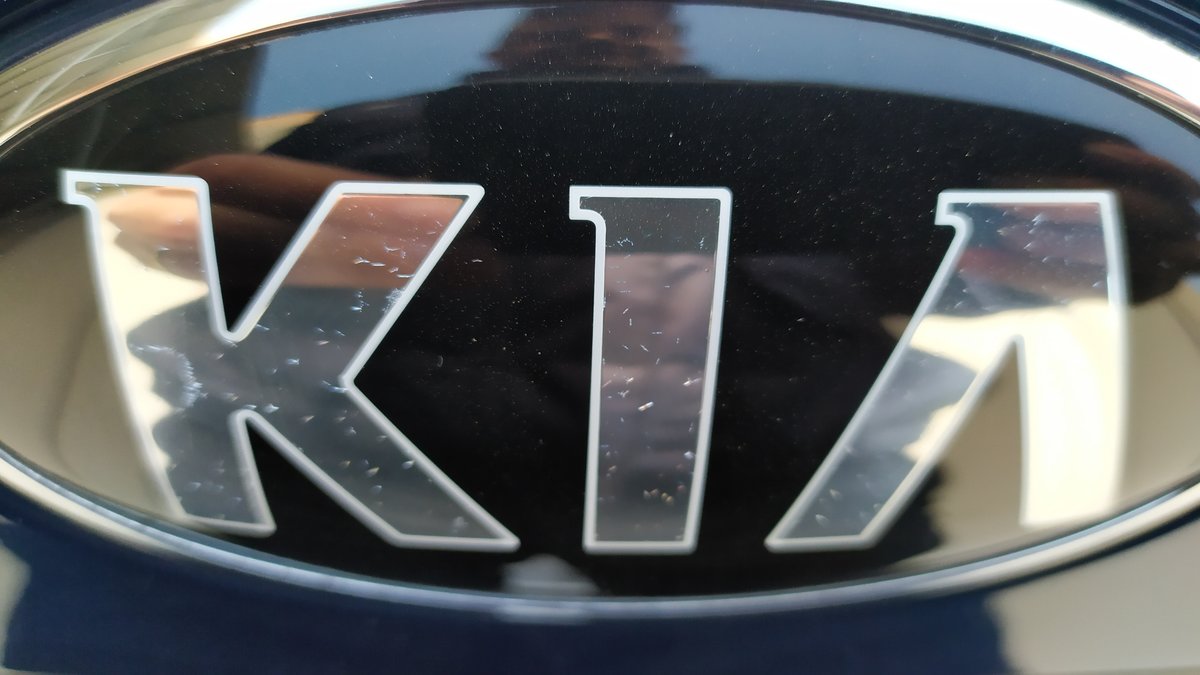

Proprio oggi ho notato che anche il mio stemma anteriore è rovinato. Non si tratta di sassolini e/o sporco perchè non sono in superficie, ma solo sulla cromatura delle lettere sottostanti.
Alla Rio mi si è graffiato causa "jeans di ragazzacci", il mio carrozziere di fiducia me lo ha ripristinato come l'originale con un paio di "passate" di trasparente...
Buongiorno. E' successo anche a me con il logo posteriore per cui niente sassate. Il fatto è che il logo è una pellicola stampata messa dietro un'altra pellicola trasparente ed immagino incollato. Durante un lavaggio, fatto da me con idropulitrice ma veramente con cura, è saltata la pellicola trasparente e poi il logo.
