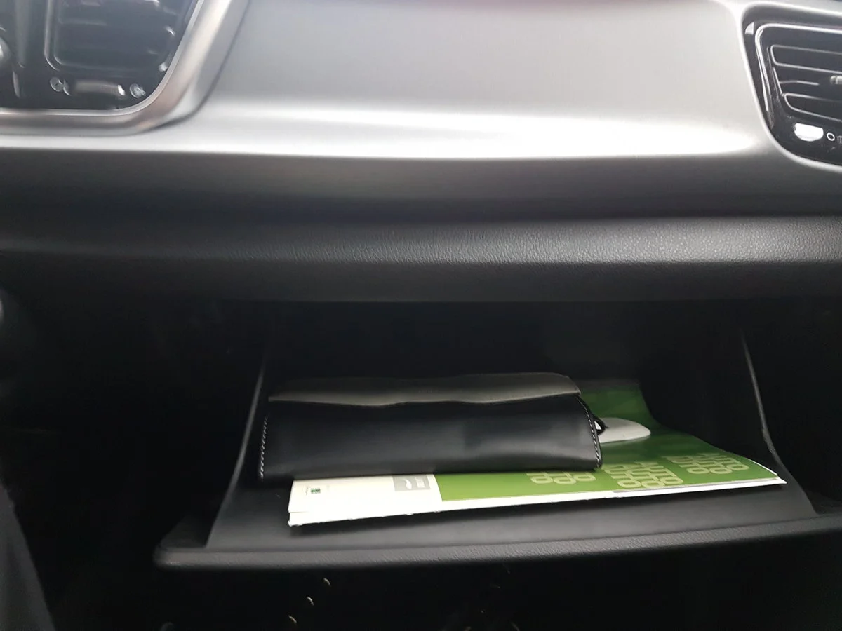

Perfetto ci sono riuscito, le prime 2 immagini erano il test di funzionamento..... facci sapere se riesci a farlo funzionare....

Sulla mia i cavi erano incastrati in prossimità del porta lampada (sopra) e in prossimità del foro per l'interruttore (dietro).oggi ho aperto il cassetto per fare il lavoro, ma non ho notato nessun cavo libero.... ho una rio coll 2017. possibile?? oppure sono nascosti? e dove va la lampada non è bucato
Si dalla parte del l'interruttore ho fatto esattamente così, il mio problema è dalla parte del connettore dell'auto. é vero se i fili si toccano non succede nulla, ho fatto come hanno fatto la maggior parte di quelli che hanno l'interruttore diverso dal connettore cioè ho infilato i due cavi e bloccato il tutto con del nastro isolante, ripeto, x me alle prime Vibrazioni salta tutto, un lavoro del ca**o... sto cercando il contro connettore e forse u. Ricambi me l'ha trovato...più che altro se si toccano i due fili non succede nulla di grave, al massimo ti si accende la luce del cassetto. Dovresti metterci dei fast-on che si infilano sulle linguette dell'interruttore così il lavoro resta fatto meglio.
