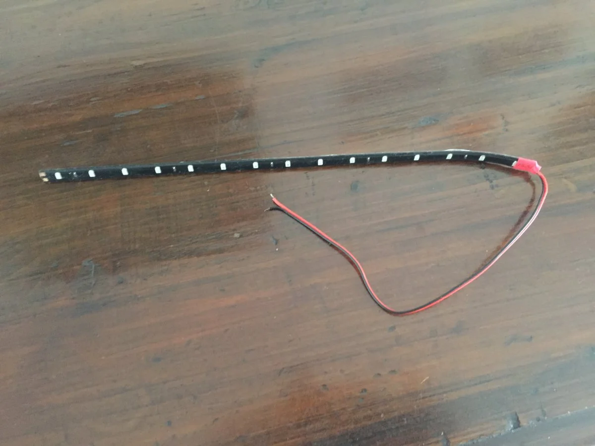

Ho comprato queste strisce al led:
https://www.amazon.it/gp/product/B00NLYVCRM/ref=oh_aui_detailpage_o00_s00?ie=UTF8&psc=1

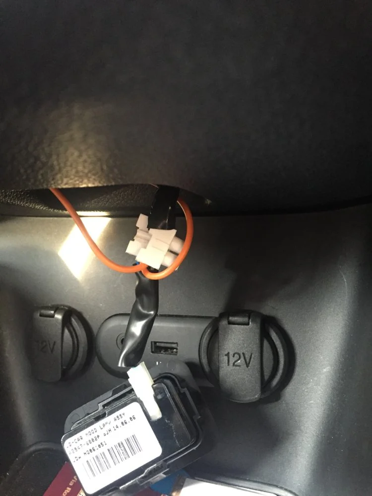

sono 4 strisce da 30cm colore rosso. I cavi in dotazione non sono molto lunghi quindi ho saldato degli spezzoni di cavo elettrico per allungarli.
Mi sono collegato alla lampadina al led rossa che c'è davanti al cambio.
Usate un cacciavite piatto e il blocchetto che tiene la lampadina rossa viene via facilmente.
Collegate volanti le strisce al led al connettore che porta la corrente al led rosso per verificarne la polarità e il funzionamento.

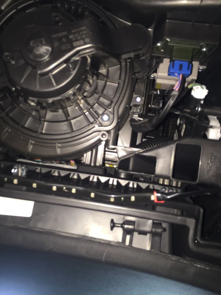

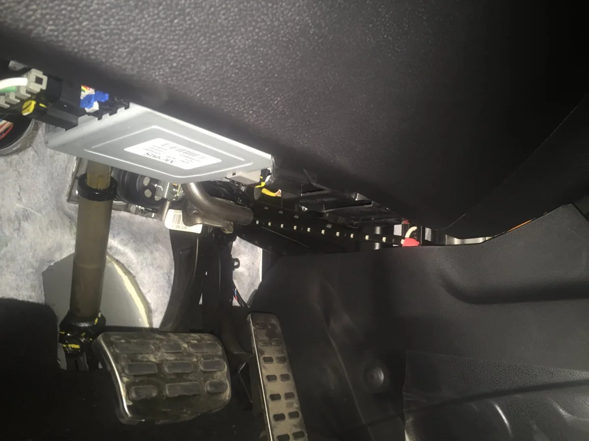

Fate passare i cavi delle strisce al led all'interno della console e fateli uscire dove meglio credete.
Tagliate i 2 fili che portano la corrente al led e spelate il cavo.
Con dei mammut elettrici giuntate i cavi tagliati, (facendo attenzione a collegare il cavo blu con blu e grigio con grigio), e infilateci i vostri cavi delle strisce al led che prima ne avete verificato la polarità. Così facendo ruberete la corrente al led e avrete un impianto sicuro (perchè sotto fusibile).
Attaccate i led con la striscia biadesiva già presente.

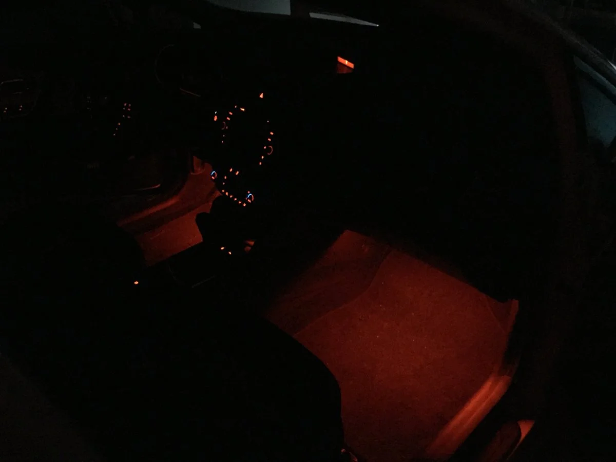

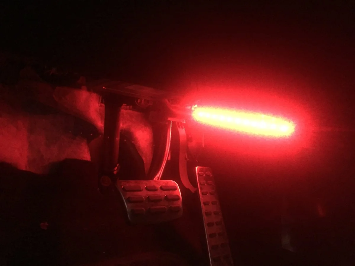

Le strisce funzioneranno solo con luci accese.
Per qualsiasi domanda non esitate a scrivere, mi scuso in anticipo se non si capisce qualcosa ma la ho scritta di fretta.

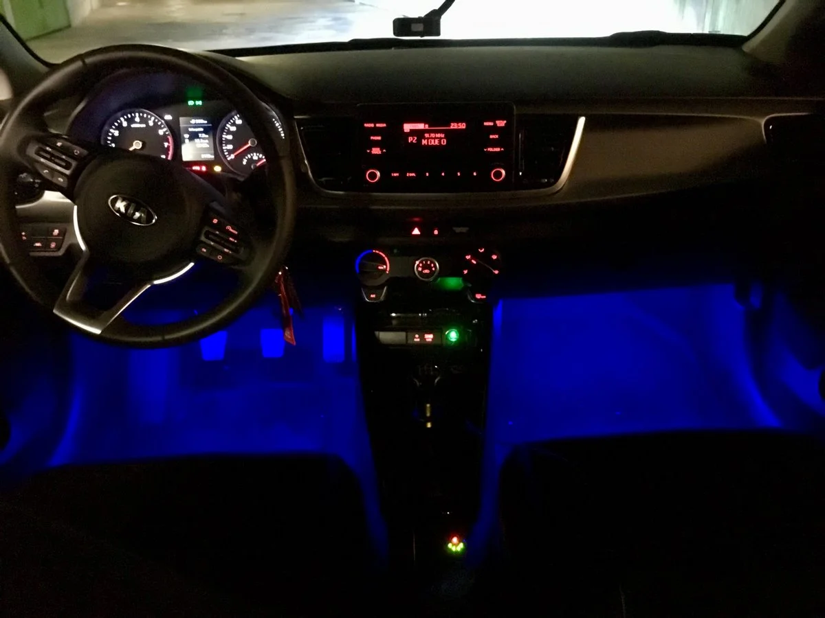

Molto belle spinny! Bell' effetto! Si accendono e si spengono in contemporanea con le luci della plafoniera?
Il funzionamento è identico al led rosso che trovi davanti al cambio. Di giorno quando apri la macchina, le luci rosse notturne non si accendono e quindi neanche le strisce. Sinceramente di giorno, soprattutto in estate, i led zona piedi non si vedono minimamente se accesi
