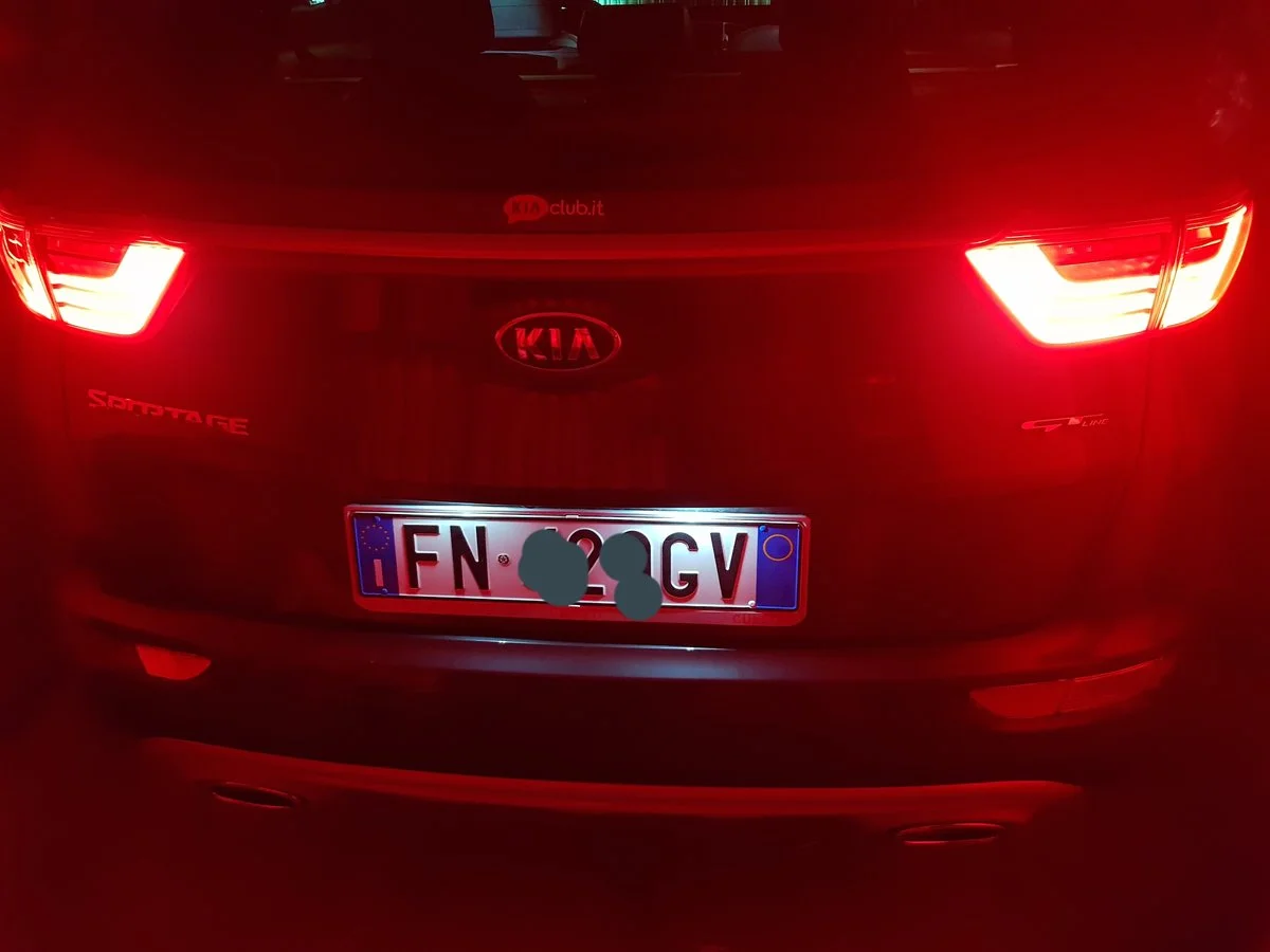

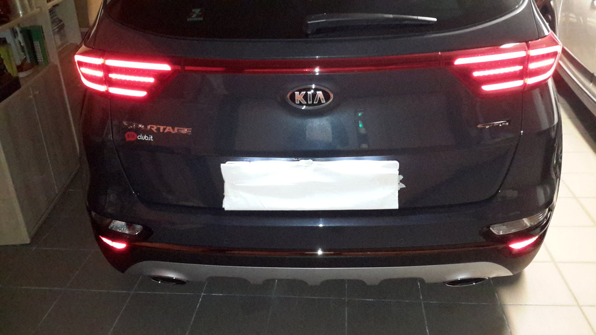

    Ciao hai qualche foto ,per vedere l'effetto che dà con le luci bianche?
    - Post doppio unito -, 22 Gen 2018 ---

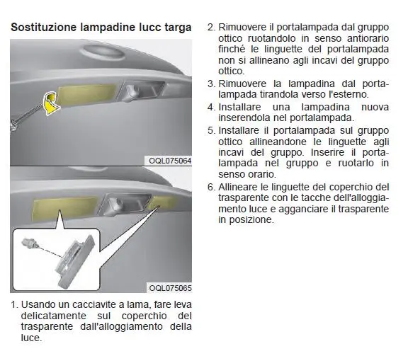

    Ciao, come caspita avete tirato via la plastica della plafoniera?
    Io ho tirato ma ho paura di romperlo.

    leggendo sul manuale (allego screenshot) devi col cacciavite far leva dal lato più esterno

    Raga non usate metallo perché rovinate in tempo.Io ho usato oggi un tesserino :hilarious:meglio una carta di credito :Joyful: bella carica.infilate con un angolo su uno dei laterali in centro e salta subito fuori appena si preme quella lametta in metallo.Neanche la sportage Gtline non ha luci targa a led,adesso e meglio.
