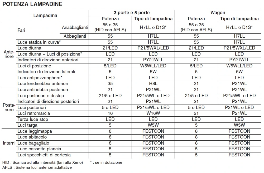

Buonasera,
Mi è saltato il pallino di sostituire le lampadine alogene posteriori con lampadine al led.
Purtroppo non sono a casa in questi giorni e non riesco a controllare che tipo di attacco hanno le lampadine di frenata. Qualcun altro ha già fatto questa conversione?
