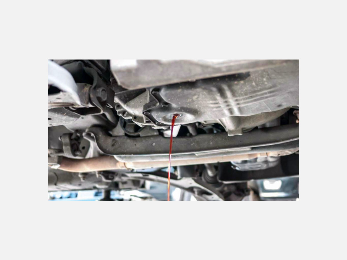

Su un sito dedicato ho trovato le modalita' con cui l'olio ususrato di un cambio manuale della Sportage viene sostiuito.. Si solleva l'auto sul ponte e si drena da qua: Il cambio dell'olio è previsto superati i 90.000-120.000 km e il colore dell'olio usurato è scuro, quello dell'olio nuovo è di molto piu' chiaro. Piu' tardi cerco il libretto e controllo se esiste anche una scadenza temporanea oltre che a quella legata al kilometraggio.
