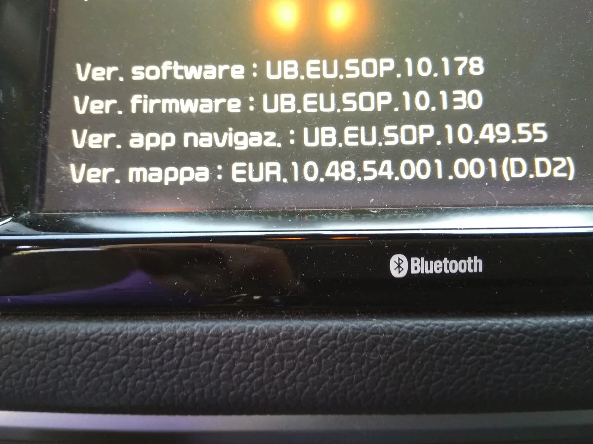

Ciao a tutti, vorrei provare ad aggiornare le mappe della mia Rio (2016), il telaio ha come 10a lettera la G quindi ho visto che non dovrei avere problemi. Il link per l'aggiornamento del SW però non è funzionante, sabato controllerò la versione del mio, ho fatto l'aggiornamento in concessionaria a fine agosto 2018. Vorrei sapere se le nuove mappe girano comunque anche con una versione vecchia del SW. Il navigatore in sè funziona bene, il problema ce l'ho con le mappe, perchè strade fatte nell'ultimo anno o due non le vede proprio e ogni tanto smatta. :D Grazie!
avendo fatto l'aggiornamento dal concessionario nel 2018 sicuramente avrai il software 178 che è ottimo scaricati le mappe , vedi post n.34 che sono le ultime disponibili funzionanti anche x la tua rio , saprò dirti di più se posti la versione del tuo navi. ciao
Grazie! Si, la versione del sw è la 178, ho scaricato le mappe, sabato aggiorno. Questa è la foto!
bene... un consiglio... utilizza x le mappe una Sd da 16gb classe 10 fat32 e tieni la Sd originale a parte...prevenire è meglio che curare. ciao
Ho letto ;) ti ringrazio e vi farò sapere! da quello che ho visto sono indietro di due uscite!
Salve a tutti, missione compiuta, mappe perfettamente funzionanti, ho messa una sd 32 giga classe 10 e vanno fluidissime. Grazie delle dritte!
