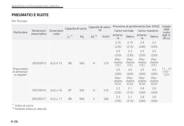

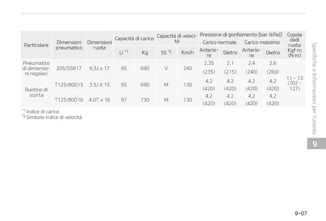

Potreste dare un'occhiata al manuale Stonic caricato da @radu:
https://www.kiaclub.it/threads/kia-stonic-manuale-utente.7830/
Anyway:
Ringrazio per la cortese risposta.
aggiungo che riscontro errore nello scaricare il manuale che avete postato.

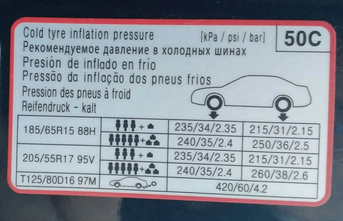

Domani verifico il libretto, comunque sul battente c'è questo su Energy con 17.
Ciao
    143,1 KB · Visite: 1.050
Mah.. passi che le vostre Energy abbiano sulla carta di circolazione le sole 17, sulla Style pensavo che avendo di serie le 15, ci fossero entranbe le misure. Pazienza, affronterò la spesa per cerchi e coperture invernali da 17 allora..:(
