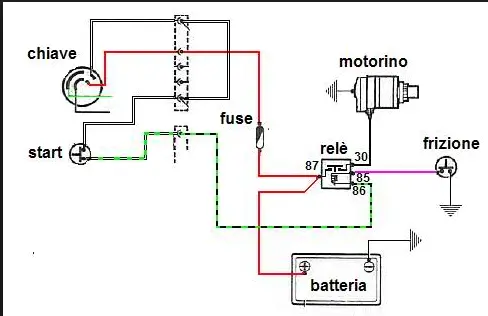

    Cattura.PNG Il contatto frizione può essere sostituito con uno a scelta,per esempio contatto dei lampeggianti frecce ecc ecc.
    Ne io,ne il forum Kiaclub.it ,ci riterremo responsabili di malfunzionamenti o altro che potrebbe succedere in seguito di questa modifica.

    Grazie mille @macros!!
    Ma sei del mestiere :) :):D
    Qui, nella sezione tutorial, abbiamo proprio bisogno di te!
    Grazie a nome di tutto lo staff!
