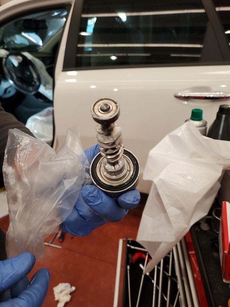

Alla fine dell'estate ho riscontrato un rumore "sabbioso" nel piantone dello sterzo in manovra da parcheggio. Nessun problema di irrigidimento o altri problemi. In marcia il rumore scompare. Però dopo una visita in conce mi hanno detto che era comune a tante xCeed della prima sfornata e me lo avrebbero cambiato in garanzia, in quanto problema riconosciuto.
Va ordinato un modulo apposito associato al telaio della vostra auto.
Questo Venerdì ho l'appuntamento in officina per la sostituzione, ci vuole una mezza giornata di lavoro, mi danno auto sostitutiva e Sabato mattina mi riprendo la mia.
