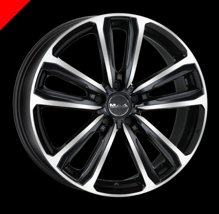

Io ho preso questi, dovrebbero arrivare fra 3 giorni;)
    49 KB · Visite: 481
Scusa ma non ti veniva a costare di meno a prendere in fase di acquisto il pacchetto upgrade da 1.000 euro ?
