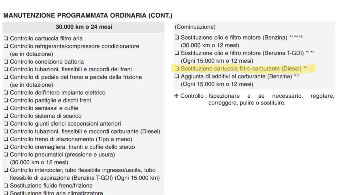

Il filtro gasolio in effetti non mi è stato cambiato al tagliando dei 30.000..mi dissero che non era previsto nel programma manutenzione, e che se avessi voluto cambiarlo dovevo sborsare altri 90€,quasi..sono fuori di testa.. Ed ora siamo a 44.000! Comunque si, venerdì vedrò di portarla, sperando che possano darci un occhio!!
i filtri, programma o no, come vecchia scuola, vanno cambiati ogni 15000 km, so che è dispendioso, ma almeno PENSO si evitano comportamenti strani dell auto, poi non so :)

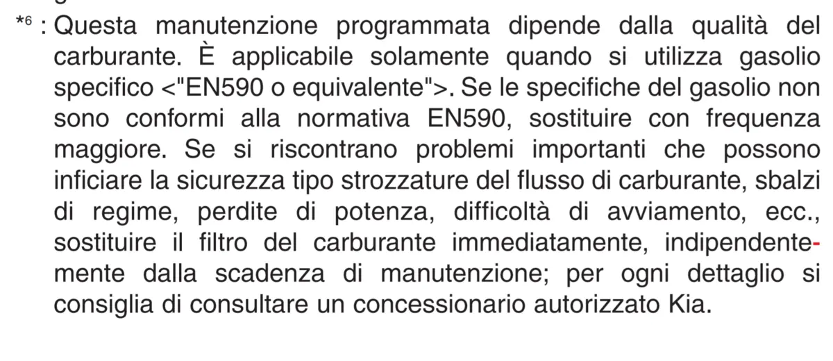

Come sai, la sostituzione del filtro è prevista dal programma di manutenzione Kia... ti consiglierei di cambiare subito officina: non sono stati corretti, sia tecnicamente che economicamente. Tienici informati.

30.000 km fatti con i gasoliacci che ci sono adesso... il filtro va sostituito.
