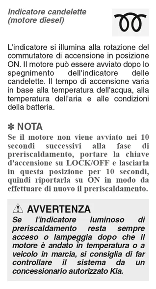

Nei turbodiesel ad iniezione diretta, a differenza dei vecchi propulsori con pre-camera di combustione, le glow-plug sono meno determinanti nella fase di avviamento (ma ugualmente necessarie). Una curiosità: non ti si è accesa alcuna spia sul cruscotto...... come, ad esempio, questa?:
Ho la versione Keyless quindi gestisce lei l'avviamento, in ogni caso non si accende quella spia, ma un'altra che allego che però si è sempre accesa per un paio di secondi dal primo giorno che ho l'autoScreenshot_20180904-092547~2.png
Si tratta della spia del filtro gasolio, che normalmente si accende al check iniziale come tutte le altre. Ti consiglierei comunque di far effettuare un controllo c/o l'officina Kia.
