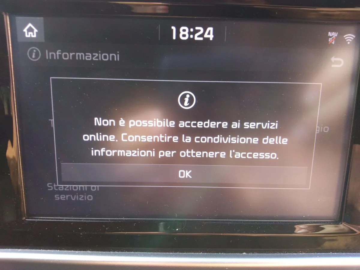

    Ciao a tutti.
    Improvvisamente il mio navi non rileva più le informazioni sul traffico.
    Anche dalla sezione meteo, non vede nulla.
    Ecco il messaggio di errore.
    Potete aiutarmi ?
    Gia provato con due diversi hotspot
    Grazie

    ... almeno riesce a rilevare l'hot spot? Se non lo fa, allora non funziona la radio del Wifi...

    ... di solito è quando dal cell blocchi gli accessi.
    Hai smanettato con le impostazioni sul cell?
    Hai qualche app "f**a" che sfrutta le reti wifi e che fa casino con le condivisioni verso l'auto?

    Ecco come ho risolto:
    Rinominato gli hotspot
    Kia ha visto nuove connessioni
    Chiesta password e dopo la connessione chiesto se consentire la condivisione
    Grazie per le risposte

    Beh... allora si era comunque impalato infotainment.... per fortuna hai risolto facilmente... :)

    a me è capitato qualche settimana fa...per due settimane il sistema seppure collegato alla chiavetta wifi, che ho appurato vedere internet collegandovi il cell, non trovava i server TomTom...
    Ho quindo cancellato la connessione alla chiavetta wifi
    Collegato il sistema ad internet tramite hotspot attivo sul cel di mia moglie ed il sistema vedeva nuovameente i servizi live TomTom.
    Ho poi ricollegato il sistema alla chiavetta wifi e tutto va regolarmente.
    E' come se si scombinasse qualche file di configurazione della connessione predefinita... che si è ripristinato con l'azione sopra descritta.

    ... gli hotspot non sono Kia... sono quelli esterni.
    Vuol dire più facilmente che si è aggiornato qualcosa nel telefono che non ritrasmette più i dati all'auto e "modificando" nuovamente la configurazione l'auto rileva la rete prima sparita.
    Solitamente capita con le app che si installano dallo store; su apple c'era un problema simile anni fa che se non "facevi finta" di modificare l'hotspot, i dispositivi con iOS "più vecchio di..." non venivano agganciati.
    Se il problema fosse l'auto, anche cambiando gli Hotspot non dovresti più comunque rilevare nulla.

    Si, ma @hirosh ha provato con altri due dispositivi, quindi mi da più l'idea che si sia impalato il sistema Kia... purtroppo non sapendo come hanno scritto il software, possiamo solo cercare di capire che succede e sperare di averci indovinato...
