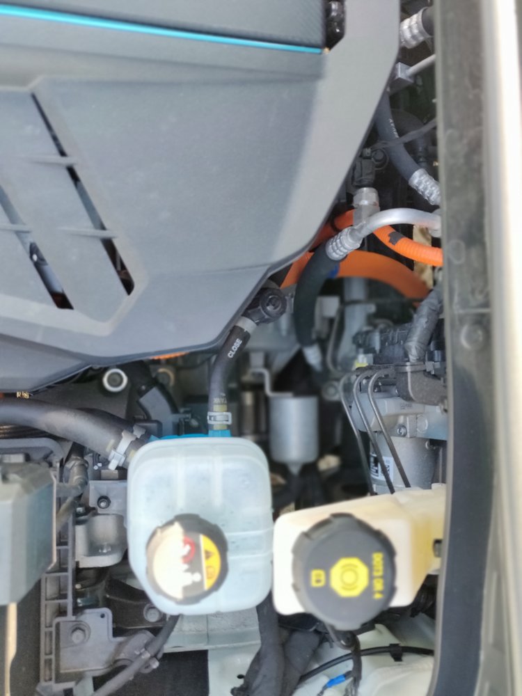

Buongiorno a tutti,
apro questa thread per capire se anche ad altri possessori di Niro EV, una volta collegata l'auto alla CCS e con temperature un po' sopra alla norma, accade di sentire il rumore della pompa dell'acqua di raffreddamento.
Di solito la noto quando le temperature delle batterie salgono sopra i 30-35 gradi (uso la porta obd per rilevare i dati).
Ho aperto il cofano per curiosare.. e ho notato che c'è un rubinetto dietro alla vaschetta del liquido di raffreddamento, parlo della vaschetta con liquido blu che sta a dx. Quel rubinetto sembra chiuso. È giusto che stia così? :rolleyes:
Come lo avete voi?
    88,9 KB · Visite: 240
Ho provato ma ... L'ho anche rimesso nella posizione iniziale. Poi chiedo anche in officina: tra un paio di settimane dovrei portarla a fare il primo tagliando.
