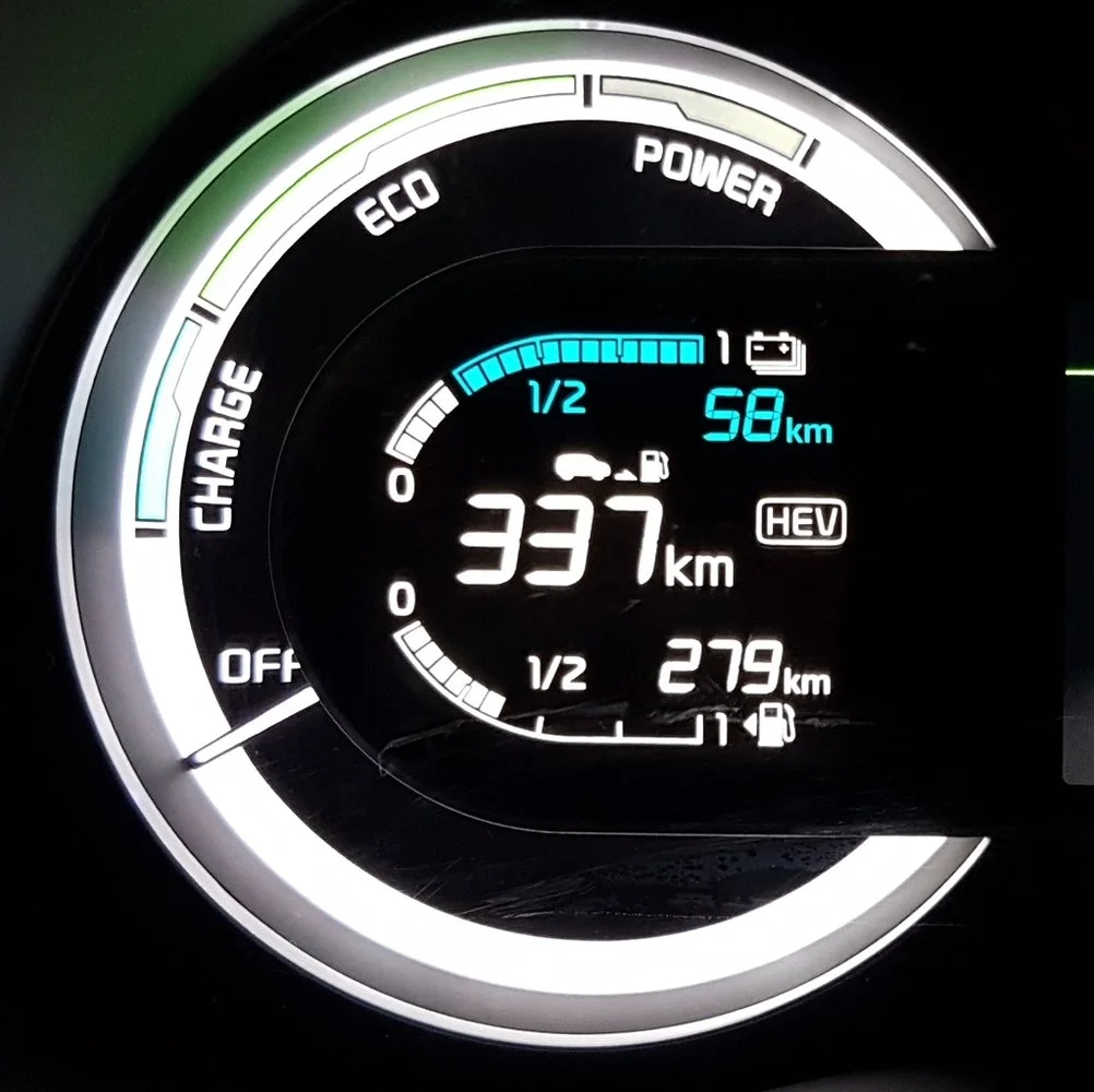

Questi i dati:
- la NIRO HEV ha una batteria di 1,56 kwh
- la NIRO PHEV ha una batteria da 8,9 kwh suddivisi in plancia con 16 tacche:
- x bianca: 8,9/16*4=2,22kwh
- x blu: 8,9/16*12=6,68kwh
Il sistema entra nel modo hybrid quando la batteria raggiunge il 25% ovvero a 2,22kwh
Il sistema utilizza ICE quando appare il 15% ovvero a 1,33kwh

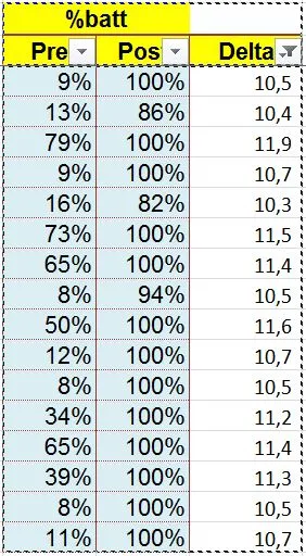

Però quando si carica la batteria i kwh caricati sono mediamente 11kwh
Quindi le domande alle quali questo thread deve rispondere sono:
Questi i dati:
- 4 bianche per la parte HEV
- 12 blu per la parte PHEV
- Quanti kwh ha la batteria ?
- Quanti sono riservati a HEV e quanti a HEV?
- (questa è facile) Quanti kwh contengono una tacca ?
