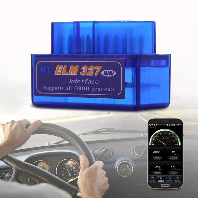

    Io già l'ho collegata e settata.
    Su Aliexpress cerchi ELM327 bluetooth e ce ne sono per tutti i gusti; io ho quella piccola azzurra/trasparente e funziona benissimo ( prezzo circa 3 euro compresa spedizione.....).
    Non c'è bisogno di scaricare quel software a pagamento; va benissimo sia Torque che il programma che ti danno insieme alla ELM327.

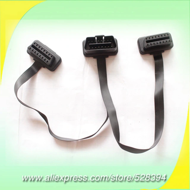

    Non ci va; se vuoi richiudere lo sportellino devi acquistare una "prolunga OBD2" con connettore maschio a 90°.
    - Post doppio unito -, 3 Mar 2017 ---
    Se hai RA ti conviene prendere uno splitter OBD2 con 2 uscite.
    Considera, però, che le unità OBD possono funzionare solo una per volta.
    Potrai,quindi, tenere sotto controllo i parametri dell'auto mentre sei in viaggio ma, per far andare RA devi ricordare di scollegare la ELM.
    Io, con quell'aggeggio, cancello anche i vari messaggi di errore che mi da la ECU nei miei vari smanettamenti......

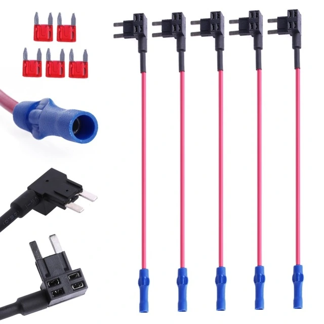

    Queste sono le "armi" in mio possesso ( i rubacorrente mi servono per altri smanettamenti.....).
    Perchè stanno lavorando sui pid ? Io non voglio effettuare variazioni rispetto ai valori di default.
    Comunque, è chiaro che condividerò tutto: è questo lo spirito del forum!
    Domani monto le lampade xenon; dopo farò un pò di foto di Torque e dei paramentri che si leggono.
    C'è da tener presente, però, che nel database di Torque la Niro è assente.
