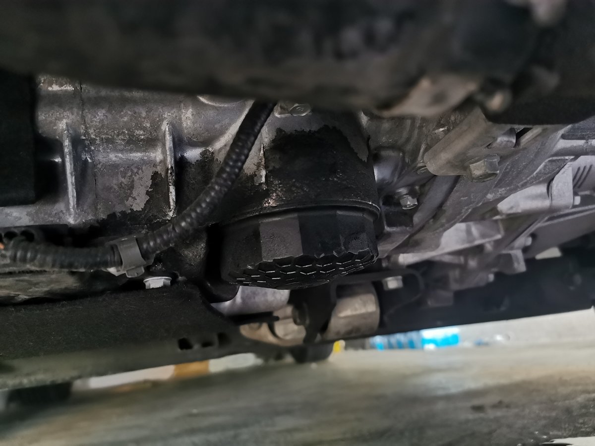

Buona sera, sapete indicarmi dove si trova il filtro dell'olio?? Sarò cieco ma io non riesco a trovarlo, che tipo di filtro ci vuole? Per il motore 1600 CRDi 115cv
Se non sbaglio, su questo propulsore il filtro non si trova nella parte superiore, come nella precedente versione da 110cv (cioè, appena al di sotto del collettore di aspirazione). Non ne conosco l'esatto punto di installazione (sorry), ma credo si trovi decisamente più in basso, in una posizione analoga a quella dei filtri olio sui motori a benzina :nonso:. Altri Amici del Forum che posseggono la tua stessa motorizzazione potranno certamente darti più informazioni del sottoscritto.
:ciao:
Buon pomeriggio, volevo aggiornarvi.
Sono riuscito a trovare il filtro olio del motore diesel, si trova praticamente rivolto verso il basso ed è attaccato alla coppa del olio. Allego foto

Ciao,
che tipo di chiave serve per smontare il filtro? Inoltre è necessario smonatare la copertura vano motore?
