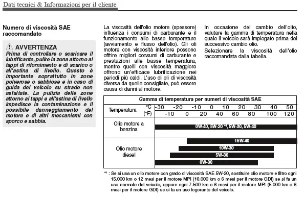

    Tabella da libretto di uso e manutenzione Kia! ;)
