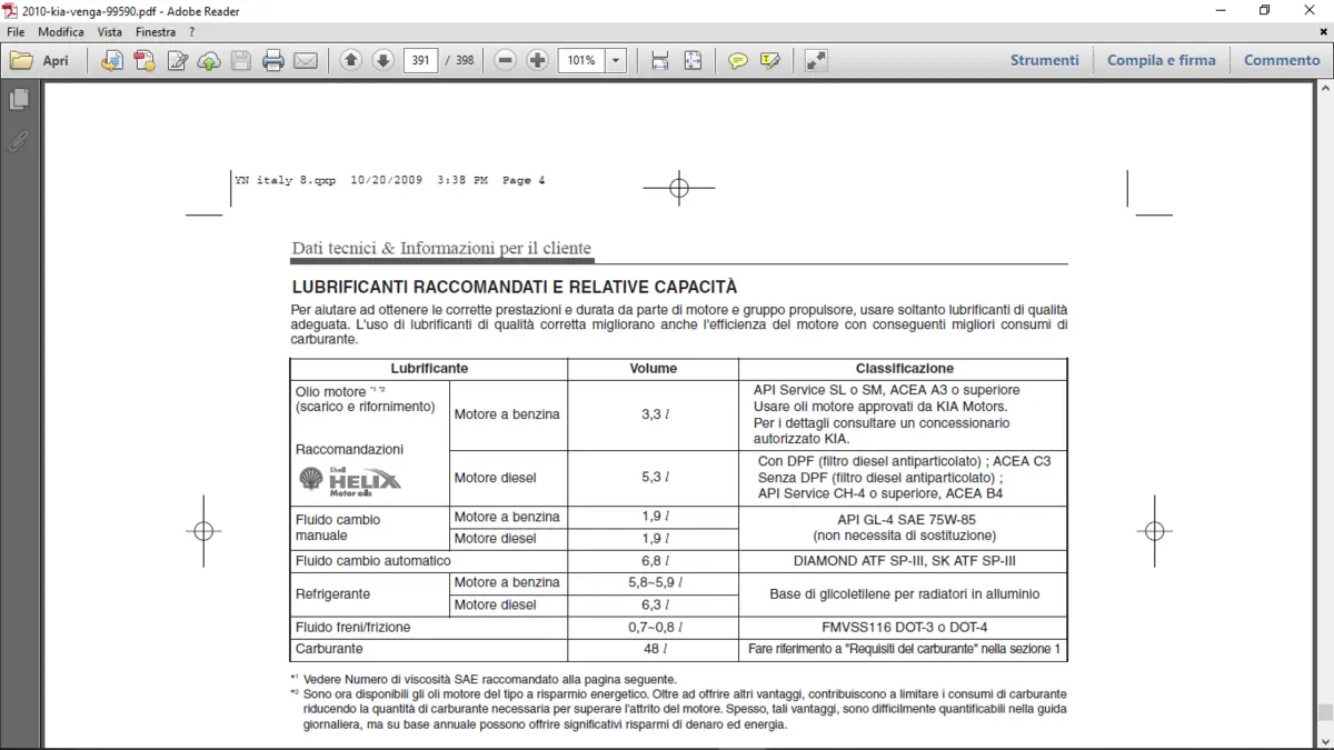

questo quanto indicato dal libretto, specifiche acea c3 con filtro dpf e leggendo tra le specifiche dell'eni c'è anche acea c3, ma non voglio problemi al motore... e con tutte queste specifiche è facile perdersi.shell helix specifiche acea c3

ne approfitto per chiedere se sostituendo l'olio del cambio migliora l'innesto delle marce, visto che con la seconda marcia l'inserimento è più duro delle altre. Avendo fatto l'acquisto da circa 1 mese( vettura con 100.000 km ma in perfetto stato) senza però aver ricevuto il libretto dei manutenzione da dove si evince la storia della vettura vorrei procedere ad un tagliando generale...: olio cambio, olio motore, filtro carburante ecc,questo quanto indicato dal libretto, specifiche acea c3 con filtro dpf e leggendo tra le specifiche dell'eni c'è anche acea c3, ma non voglio problemi al motore... e con tutte queste specifiche è facile perdersi.

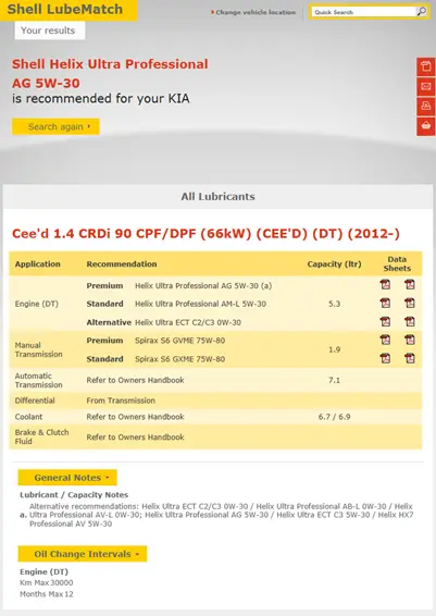

c'era solo una tanica da 4 litri...Molto bene. Io ho il tuo stesso propulsore… anche sul libretto della mia Cee’d è riportato lo Shell Premium Helix Ultra Professional AG 5W-30. Ho fatto una verifica con l’applicazione Shell LubeMatch e l’ho acquistato on-line:
Vedi l'allegato 13395
Hai forse avuto difficoltà nel procurarti questo lubrificante?

ci sono tutti i modelli tranne la kia venga... su shell lube matchhai usato il termine giusto... si impunta... e entra con facilità solo premendo a fondo il pedale della frizione.Ma funz regolarmente, solo che lo vorrei perfetto

L'importante è che ci sia il propulsore Hyundai-Kia 1.4 CRDi...ci sono tutti i modelli tranne la kia venga... su shell lube match
