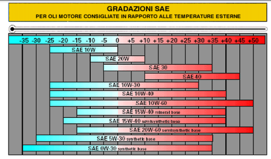

0W-20 o 5W.30 sono riferite alle temperature esterne....

La temperatura esterna influisce solo sulla viscosità a freddo (primo numero della gradazione SAE), nelle prime fasi di avviamanto del motore. A caldo l'olio lavora circa a 100 gradi e nelle auto moderne il circuito di lubrificazione è spesso termostatato. Nalla Skoda Octavia 1.0 TSI che ho avuto fino a novembre, potevo vialualizzare la temperatura dell'olio, andava dai 95 ai 100 gradi, quando sfruttavi di più il motore.
Di solito, una viscosità maggiore alle temparature di esercizio (secondo numero della gradazione SAE), sopperisce a maggiori giochi tra le parti da lubrificare ma aumenta le perdite per attrito. Una viscosità minore richiede tolleranze più strette, ma riduce le perdite, aumentando l'efficienza del motore.
Il secondo numero della gradazione SAE è sempre riferito alla viscosità a caldo, un olio multigrado SAE 5W30, avrà a freddo (temperatura standard di riferimento) una viscosità pari a 5 cst, mentre a caldo (temperatura standard di riferimento a caldo), avrà una viscosità pari a quella che avrebbe un olio unigrado SAE 30, alla stessa temparetura.

Oltre alla risposta che già ha scritto Seawind, 35° di temperatura esterna quanto possono influire sui 100° che già ci sono in un motore a regime? Senza contare che l'aria è un pessimo conduttore di calore.

Tant'è che stesse auto vendute in Europa consigliano 5W-30 vendute in asia 10W-40. Stesso motore. Ci sarà un motivo?
Tra i due vedo uno scostamento solo di 5°, praticamente un nulla o quasi se consideri i limiti massimi e minimi in rapporto alle temperature reali di "funzinamento"
Indicare "Asia" come zona climatica mi sembra quantomai vago. Andiamo dalla Siberia all'equatore...
