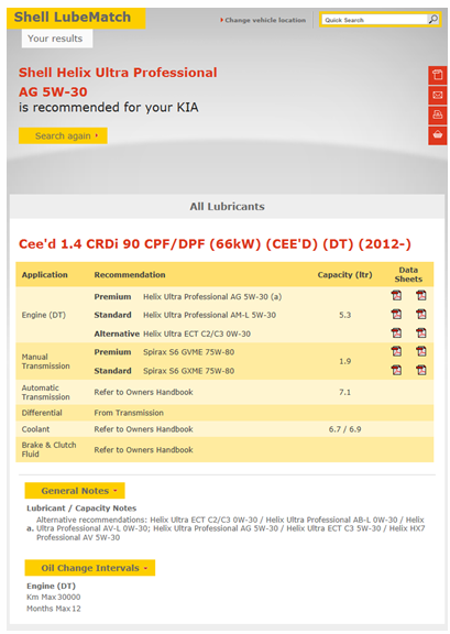

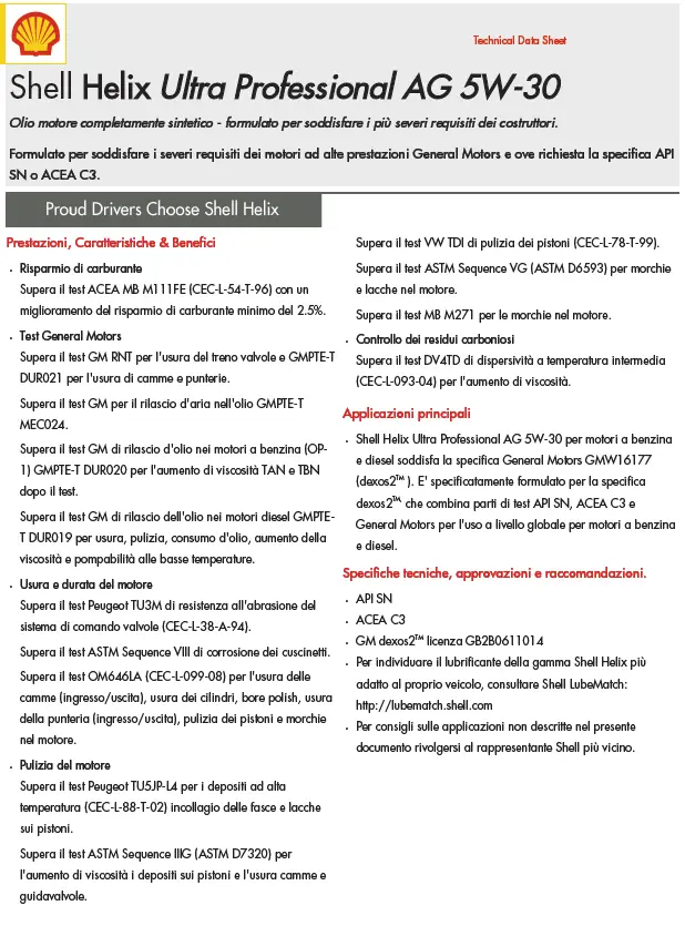

Riguardo all'olio motore consigliato per la Kia cee'd 1.6 crdi, da libretto indicano che per i motori diesel devono essere utilizzati oli motore con standard acea c2 o c3 e viene consigliato lo shell Helix ultra ap 5w-30, che però dal sito shell risponde alla sola specifica acea c2. l'unico che sembra rispondere alle specifiche acea c2 c3 è lo shell helix ultra ect. Ero quindi in dubbio sul da farsi, il tagliando lo farebbe un meccanico che conosco, ma vorrei usare i ricambi originali e non avere problemi con la garanzia. Grazie
