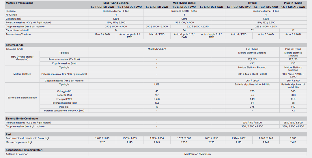

Si parla sempre del peso che la full hybrid deve portarsi dietro in tratti autostradali ect... vedendo i dati ufficiali il peso della batteria e di 37.5 kg dove comunque sulle mild e di 12... a parità di trazione considerando anche l'automatico la differenza alla fine non è cosi tanta..
