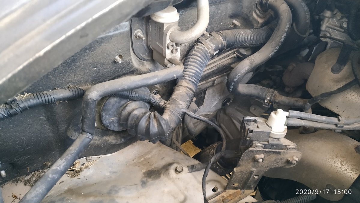

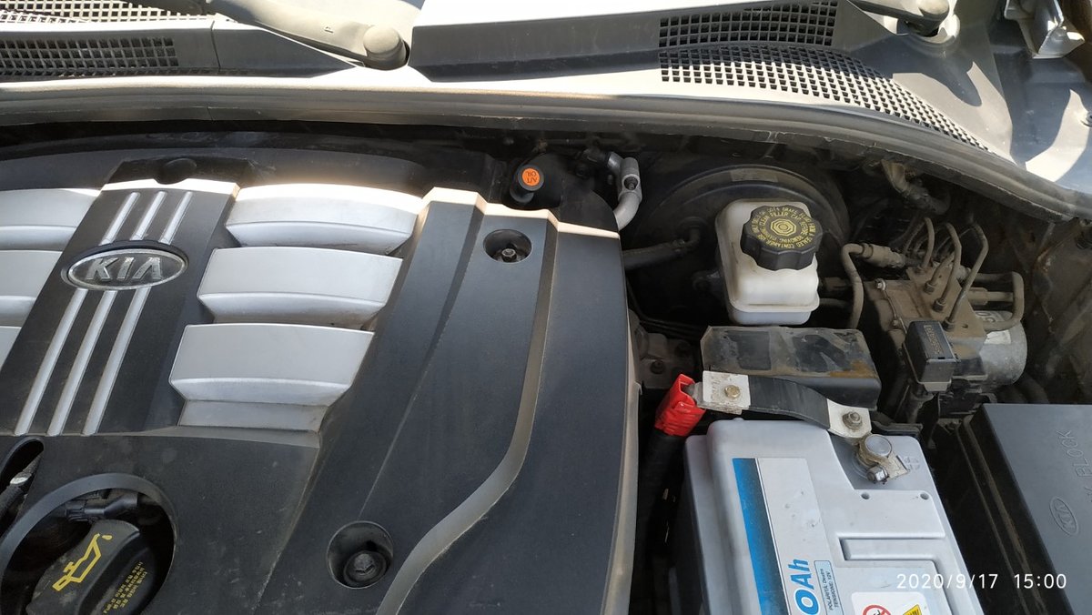

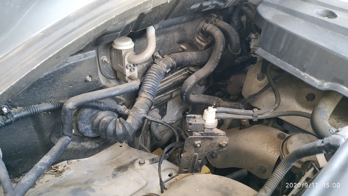

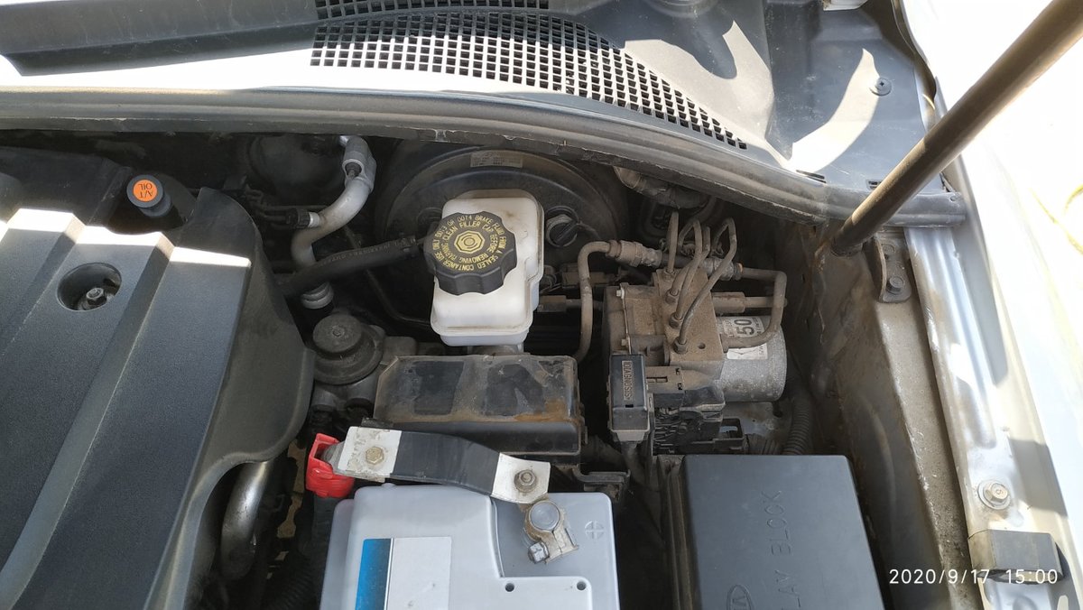

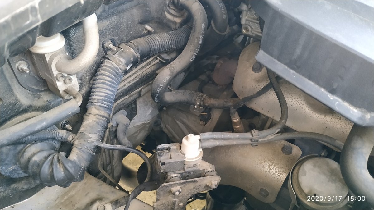

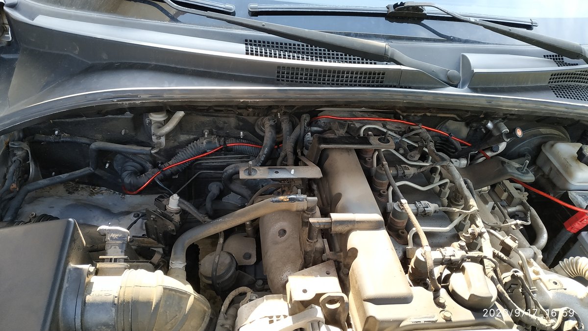

CIao Rosso Antico e a tutti gli amici del forum, oggi ho provato con una sonda passacavi a cercare di accoppiare il cavo al bowden cable , ma risulta essere molto ma molto strozzato per fare passare due cavi in quel foricino. SOtto i pedali c'è la cavetteria dove passano tutti quanti ed è un bel gomitolo, ma non me la sono sentita di passare anche dali in quanto "pericoloso" per evitare magari di strappare qualcosa, per il resto incollo qualche foto del mio vano motore per vedere se potreste indicarmi qualche altra via, ringrazio! ciao

Mi dispiace, ma non saprei cos'altro consigliarti... sorry :(.

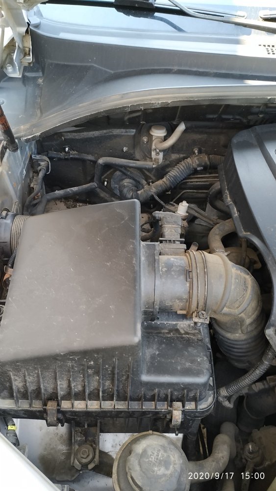

Fiuuu.... ho smontato lato passegero ed ho visto la "LUCE MOQUETTE"!! Ho passato la sonda-passacavi come detto, e sono riuscuto ad arrivare alla tappezzeria sotto del lato passeggero. Adesso come ti sembra..? ciò che mi preoccupa sono le parti che si surriscaldano, non vorrei fodere la guaina protettiva seguentemente corti vari... Poi il cavo è corto AZZ! potrei fare una giunta + avanti non succede niente no?
